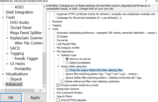

Автор красава! Все шикарно.
Спасибо!
Уведомление одно конечно осталось
Если удаляешь последний трек и при условии , что в папке больше ничего нет(фото например).
Предлагает удалить пустую папку. Проверка отключается в настройках (Advanced)
Там-же есть возможность удалять полностью - не перемещая в корзину.
Последний (играющий трек) при этом не удалить..
