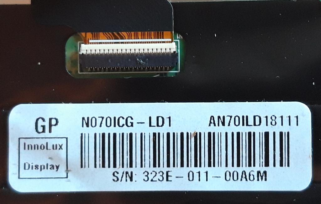

Первый, нашел вот такой контроллер - по модификации N070ICG-LD1 своей матрицы в планшете.
Контроллер матрицы N070ICG-LD1 Huawei mediapad 7" и других
разъем на матери вот такой
Название: разъем шлейфа матрицы главный.jpg

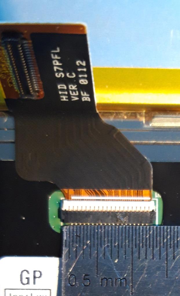

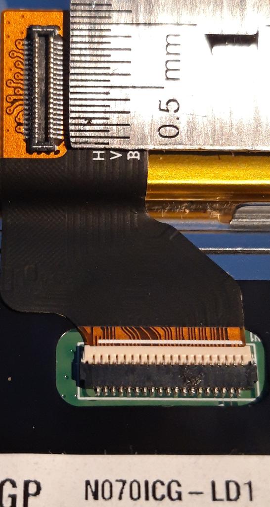

шлейф имеет 40 пинов, и вот такие разъемы
Название: разъем шлейфа матрицы большой с размером.jpg
Название: разъем шлейфа матрицы малый с размером.jpg
как собственно подключить потом к ней контроллер, шлейф что у контроллера в комплекте даже с первичного взгляда становится понятным что не такой и больше размером. нужен какой то переходной шлейф? кто поможет найти?

Сообщение от Andreichsb Посмотреть сообщение
... как собственно подключить потом к ней контроллер, шлейф что у контроллера в комплекте даже с первичного взгляда становится понятным что не такой и больше размером. нужен какой то переходной шлейф? кто поможет найти?
На форуме есть отдельная тема про это дело. Называется "Интересные матрицы для установки в автомобиль". Там есть про этот шлейф. Он специальный под N070ICG-LD1, 39-пиновый.
