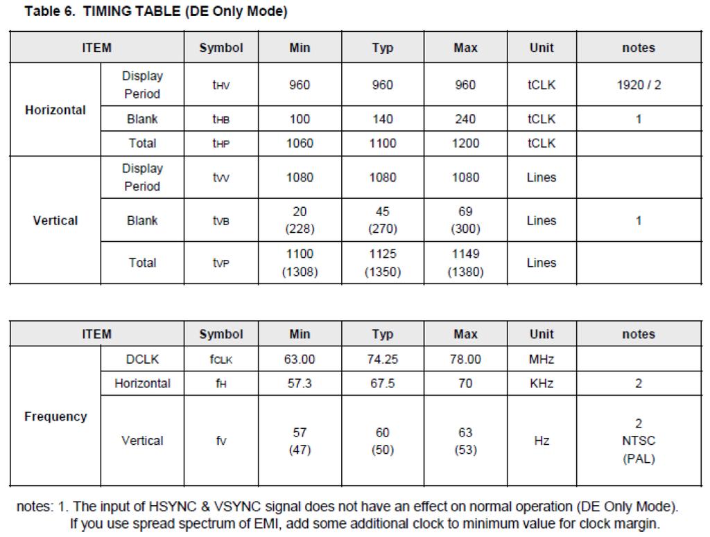

Добрый день
Есть преобразователь HDMI->LVDS (2 канала) на связке от TI (TFP401A+DS90C387A). Рабочий
То есть никаких скалеров
В ДШ на китайскую матрицу только вот такая информация:
И никак не получается собрать в дельтакасте EDID - матрица никак не воспринимает то, что ей гонится по LVDS
Или моргает перебором цветов по кругу (как при отсутствии сигнала), или что-то более-менее осмысленное появляется при "вдвигании" любого окна в область второго монитора.
Помогите, пожалуйста, с выставлением правильных значений в DetailedTimings
