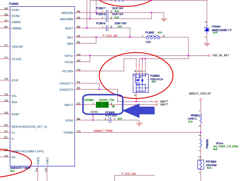

Вполне возможно... Первый элемент (если судить по схемам на планшеты и в частности Nexus 7 2012г.) - это контроллер питания на мат-плате SMB347(и ему подобные). Но у этой микросхемы есть защита от короткого замыкания по входу. Поэтому желательно проверить от нормальной (ранее невскрытой) полностью заряженной батареи. Возможно, что контроллер заряда "ушёл в глубокую защиту" и его ещё можно реанимировать.

Не припаять, а просто вместо родной батареи поставить точно такую же с другого подобного планшета (заранее полностью заряженную). Возможно, что после "КЗ" неисправен сам контроллер батареи на вашем планшете. К сожалению на Nexus 2013 года схемы у меня нет, но в Nexus 2012 стоит предохранитель на линии "плюс" перед микросхемой питания, как раз как дополнительная защита от "КЗ".

Если всё же "полетела" микросхема на мат-плате, то SMB347 можно купить здесь. Без навыков пайки под микроскопом BGA элементов лучше самостоятельно этого не делать, а отдать в мастерскую по ремонту сотовых...
