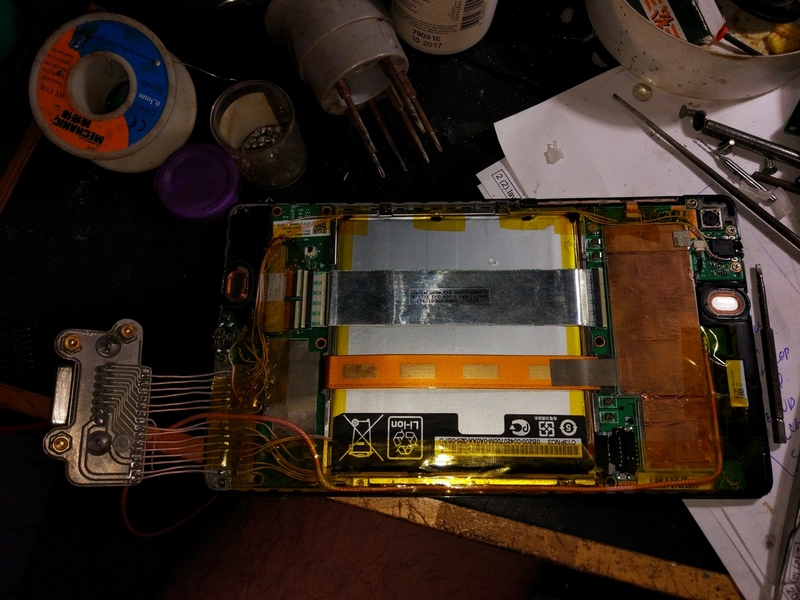

1 - посмотрю код, погоняю на железном эмуляторе планшета ( в машине у меня подключение по холлу, поэтому вживую не смогу протестировать,)
2 - если отключить управление кнопкой с планшета, и приделать для тестов физическую кнопку будет ли такое

Наконец то нашлось время рассказать о своей поделке, заодно и немного оживлю тему.
Достаточно давно получил от Олега посылку с платами и детальками, которых у меняя не было (частично деталюшки были, так как прошлую версию, еще на КИВ делал полностью сам) не так давно собрал все воедино, вот, предлагаю посмотртеть что получилось в итоге.
Кстати о предыдущей версии, она успешно откатала в машине почти год, жутко донимая меня писком на грани слышимости, пищал сам КИВ одним из каналов (по этому он был со временем облеплен виброизоляцией и писк почти перестал меня доставать) а потом планшет начал ребутаться, и в определенный момент не включился- так я и ездил, подзабив, хотя по факту оказалось что от нагревов и охлаждений лопнула одна из ножек, которые у КИС\КИВ очень хрупкие и которые обязательно надо менять.
Так вот, в сборке и настройке нового блока питания никаких проблем не было, все заработало с первого раза, на этом я не буду заострять внимание, а остановлюсь на моем решении в плане хардвары планшета и собственно самого , может кому то пригодится.
Со временем доберусь до компа на котором лежат все печатки и закину все в ту же самую папку, вдруг кто захочет повторить то, как все сделано у меня.
Ссылка на гуглпапку:
Nexus 7 Power Supply
Там же лежат фото первой версии, если вдруг будет интересно.
Как видно из фото я сделал следущее:
1) Убрал редонатор нижнего динамика и на это место ввытравил плату, этуу плату уже соединил МГТФ со всеми нужными мне точками планшета, после чего уже без риска оторвать что либо или перегреть паялся именно к этой плате.
2) Вытравил платку с разъемом DB25(?) и соединил с платой внутри планшета
3) Вытравил платку с инжектором питания и навесил на разъем
4) Вытравил плату расширений для блока питания, там у меня размещены и RCA с выхода наушников, и пины на хардварныые кнопки плашета, и отгшный выход юсб, вход +12в Земля и Зажигание и соответственно сам хвост на планшет. Плата эта через стоечки прикручена к БП
Так же сделал подставку на которой разместил все сразу и БП бутерброд и звуковую карту и хаб.
Надеюсь по фото все будет понятно, так как рассказывать особо не умею, но если будут какие то вопросы с удовольствием на них отвечу)

Старый 20.05.2019, 23:19   #198
oleg707
Аватар для oleg707
Регистрация: 16.04.2014
Город: Gdynia
Сообщений: 2,548
Сообщение от dima_dima_dima Посмотреть сообщение
Зачет
Тема вообще живая (по крайней мере с моей стороны, эксперементирую тут с внедрением датчика температуры на эксперементальном же железе ( полностью совместимо)
На новшества времени мало, а старое просто каждый день работает в машине, потому ничего нового и не пишется
Кстати, если есть желающие, могу скинуть тестовую прошивку, для добавления датчика температуры нужно припаять резистор 100К от +5 ардуины до A3 и припаять стандартный датчик температуры ( NTC 100K на 25 градусов, B = 3950 ) один пин на A3, другой на массу.
Формула вычисления там не совсем простая, благо легко ищется.

очень понравилась реализация, еще бы прикрепили печатные платки вообще бы цены не было.
Ivan636 вне форума   Ответить с цитированием
Старый 21.05.2019, 13:15   #200
dima_dima_dima
Регистрация: 28.09.2017
Возраст: 32
Город: Нижний Новгород
Сообщений: 5
dima_dima_dima is on a distinguished road
Сообщение от Ivan636 Посмотреть сообщение
Постараюсь добраться до компуктера где все лежит на выходных, скину туда же в гуглпапку, как скину отпишусь)
dima_dima_dima вне форума   Ответить с цитированием
