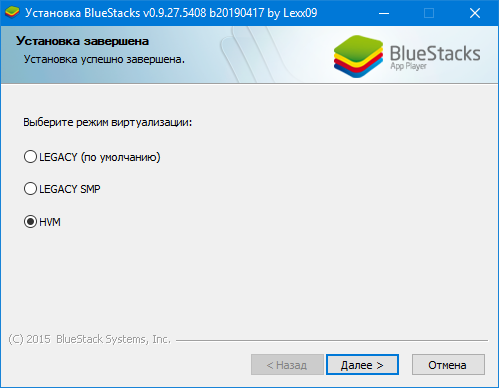

b20190417, отличия от b20190310:
Вот бы еще эту сборочку к винде 10*64 пристроить... смотрел у себя по настойкам как описано в 221 посте, но ничего даже схожего не нашел.

Сообщение от Vagg01 Посмотреть сообщение
У меня дома пристроилась.
В реестре параметр ForceVMLegacyMode должен быть после установки. Параметр EnableVMSmpMode создается вручную, если его нет. См. скрин.
Прикрепил reg-файлы для смены режима виртуализации.
