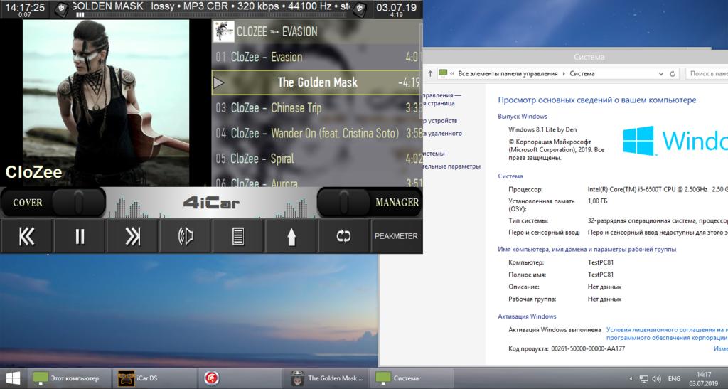

Скажи еще , какая разрядность ОС ?
Проверил с нуля в виртуалке на 8.1 X 32
Windows 8.1 x64/x32 Pro Lite v.1.6 by Den
Все встало ):

С работы выйду, проверю все.
Устанавливал не в C:\Users\MY_PC\Documents\iCarDS\skins\Chameleon\
а как предлагал инсталлятор, в C:\4iCar
Возможно надо переустановить в каталог скина.
Должно быть именно C:\Users\...\skins\Chameleon\
или C:\Users\...\skins\Chameleon\4iCar\ ?

GreenRabbit
Так какая разрядность 8-ки ?
В C:\Users\MY_PC\Documents\iCarDS\skins\Chameleon\
Файлы Икара где лежат бекапы.
C:\4iCar - это сборка плеера foobar2000. Путь верный.
Еще важный момент :
http://pccar.ru/showpost.php?p=398420&postcount=255
В Сборках ОС обычно все это отключено.
Кстати хорошие впечатления по этой сборке..
