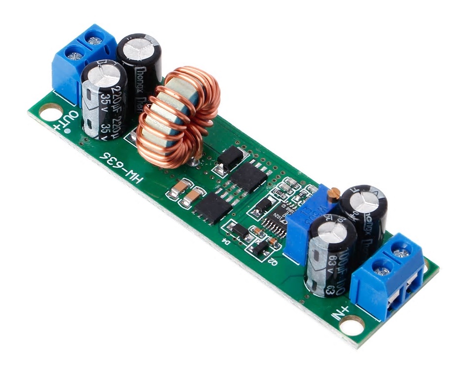

всем добрый день. Подскажите какой dc-dc установить для z380. Который не придется переделывать и доробатывать и который не будет греться? Есть в наличии xl4016e он подойдет?

Здравствуйте,господа,я использую Нексус 2012 .я его подпитал с АКБ авто через lm usb hub тоже через lm и изик через lm.вроде все работает.но планшет уже староват.начинает тормозить.хочу попробовать zenpad.будут ли работать эти dc dc lm с ним?прдскажите пожалуйста,если менять то на какие?

Сообщение от slavikkk Посмотреть сообщение
...если менять то на какие?
Из бюджетных с доработкой фильтров по входу и выходу на такие...

Старый 10.02.2019, 13:27   #85
slavikkk
Регистрация: 05.09.2017
Регион: 21
Сообщений: 7
slavikkk is on a distinguished road
Все три заменить?
slavikkk вне форума   Ответить с цитированием
Старый 10.02.2019, 13:36   #86
Сообщений: 2,669
Все три заменить?
Питание планшета точно заменить. Остальные (если говорите, что всё работает и устраивает)-по желанию.
Старый 10.02.2019, 13:40   #87
slavikkk
Регион: 21
Сообщений: 7
У меня он стоял на тимуровской прошивке.при заводке не выключался.
А при выдергивания ключа уходил в сон.как настроить с этим планшетом так же
Старый 10.02.2019, 13:49   #88
Сообщений: 2,669
С этим планшетом не уверен, что возможен вариант одновременной зарядки и передачи данных (но возможно кто-то уже так сделал). Управление или по датчику Холла, или по "нажатию" на кнопку питания (в этом случае уже нужен контроллер для управления временем нажатия кнопки). Ещё, как вариант по подключению "виртуальных наушников"...
Старый 10.02.2019, 14:21   #89
slavikkk
Регион: 21
Сообщений: 7
Я так понял здесь все оставляют акум планшета
Старый 10.02.2019, 14:46   #90
Сообщений: 2,669
Не все... И вам тоже ничего не мешает его убрать. Если не "зациклены" на значке заряда в 100%, то провода питания от DC-DC преобразователя паять на разъём мат-платы ("плюс" и "минус" сечением не ниже 0.75 мм.кв., если провода от DC-DC не длиннее 25 см.). ТС этой темы говорит, что при значении 50% планшет работает стабильно и не отключается. Или, как вариант попробовать по такой схеме - многие планшеты именно при таком варианте подключения внешнего питания показывают 100% заряда и стабильную работу.
