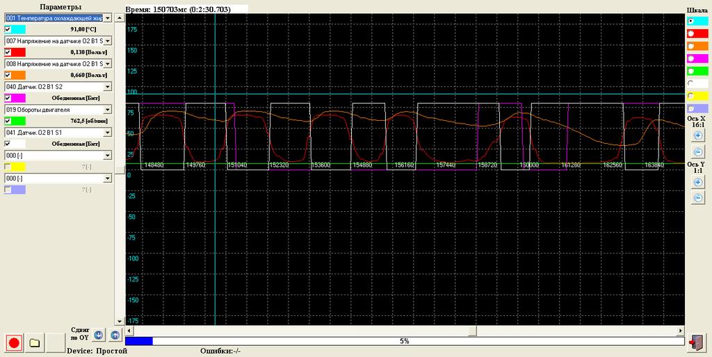

Сообщение от Д.И.Б. Посмотреть сообщение
Разберись со вторым кислородником.
Заменил второй кислородный датчик и ошибка по первому датчику ( ранее поменянному) уже более полутора месяцев не появляется.
Всем спасибо за помощь.
