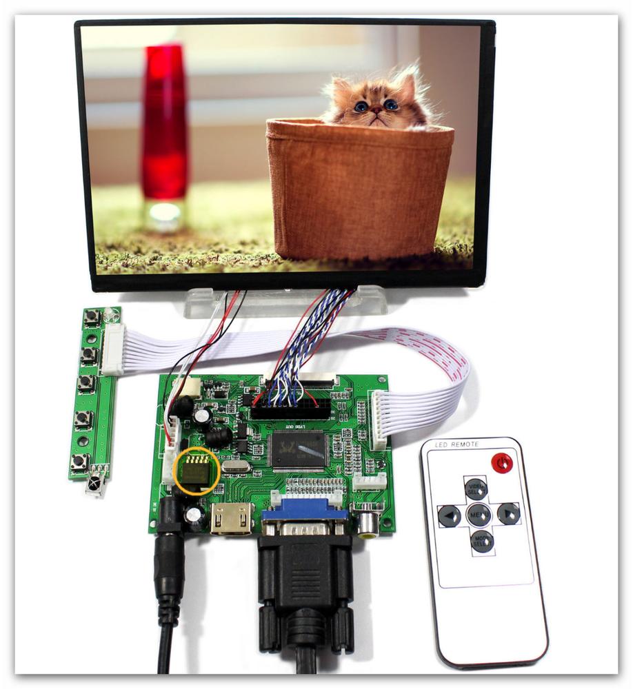

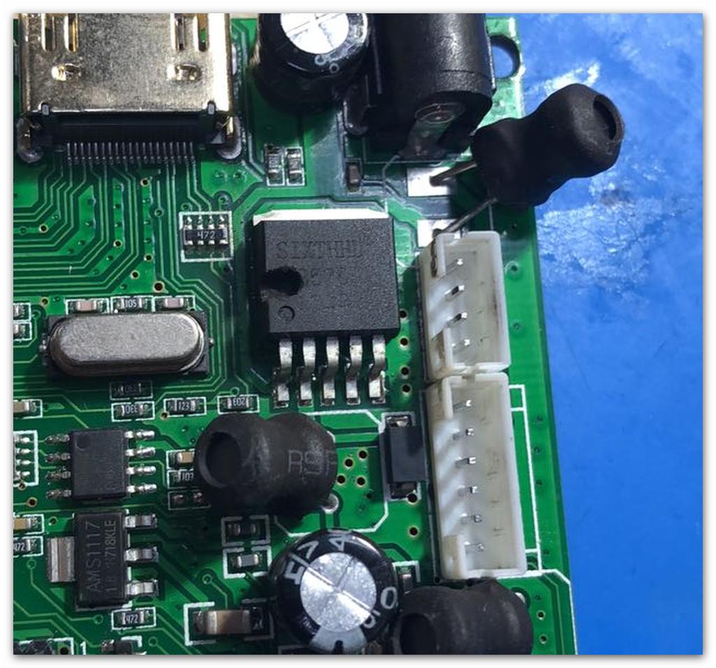

Нужна помощь в идентификации деталюшки. Пациент - Hdmi Vga 2AV Lcd контроллер 7" 1280x800 N070ICG LD1 Ips Lcd
Питание было подано инвертированное (плюс на минус, минус на плюс). А вот защиты от переполюсовки там ,походу, не оказалось...
На корпусе погорельца читается:
Sixthhd
2576
1712
Похоже, это LM2576, но вот которая из этих?
Боюсь это не поможет, проще контроллер поменять, там все погорело.
Так то - эта.

Да без проблем, только прежде чем впаивать новый стабилизатор, я бы проверил сопротивление на питательных дорожках, по 3,3 вольта и 1,8 вольт. Если там КЗ, то не заморачивайся, опять бахнет.
Приезжай, такой стаб я тебе найду (я их все равно выкидываю).
