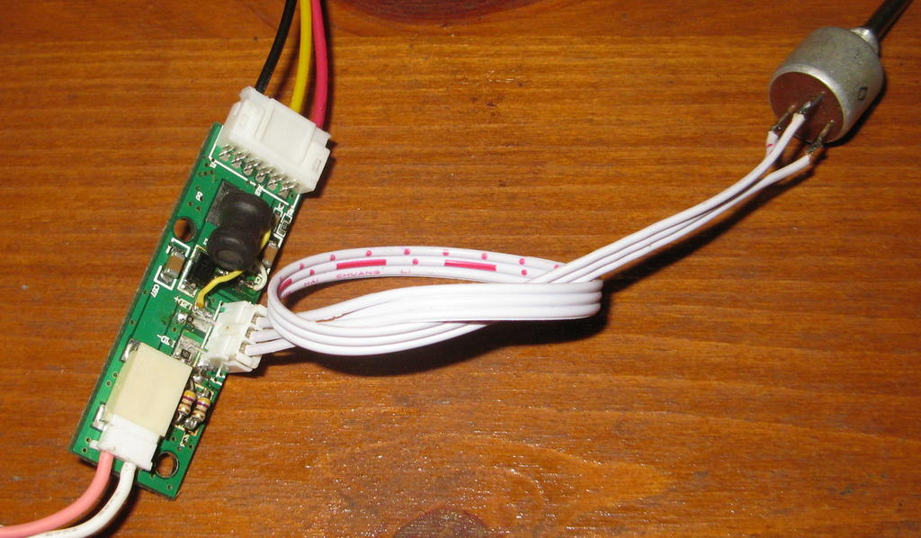

Не соблазняй - все равно не поведусь. Я обычно иду простым путем. На MT3608 все предельно просто:
Питание 2...24В (соответственно и верхнее уверенное значение падения на LED до 48В), ток ограничения по выходу 4А. Все мелко и аккуратно - MT3608 в корпусе SOT23-6. Наоборот прекрасно регулируется аналогом, а если ШИМ - тогда его придется "выпрямлять".
Я же сказал, что пришлось порукодельничать - взял плату готового boost драйвера на YB1518, поменял yobon на МТ3608, резисторы на фидбэке и довесил регулировку. Конечно МТ3608 все таки изначально стабилизатор напряжения а не тока - поэтому и резисторы в фидбэке (Ufb=0.6V) такими получились (ток стабилизации получился 255мА). Немного колхоз, но зато не пришлось плату делать.

Хе... Не приеду. Во первых не розовый, а фиолетовый, а во вторых АБСОЛЮТНО все IPS матрицы этим страдают. Это не дефект матрицы, а недостаток IPS технологии. В одних это выражено более явно, в других - не так сильно заметно. А вот в DJ080IA-11A это заметно очень сильно. Скорее всего это зависит от толщины поляризатора. Сделай черный фон и посмотри сбоку - поймешь о чем я говорю.
