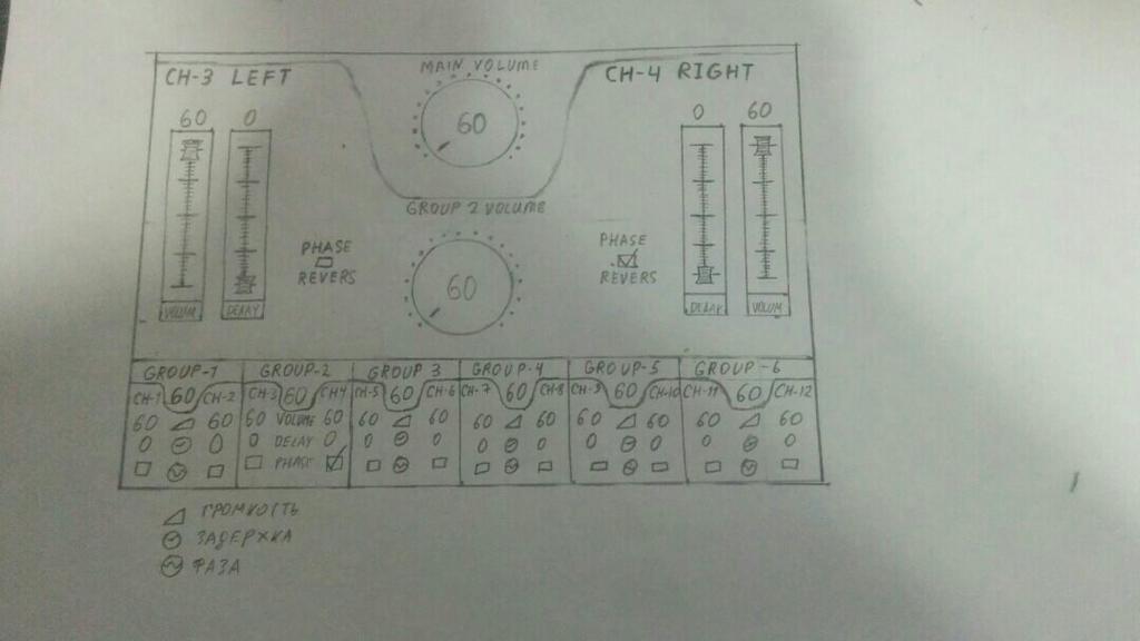

Проделали огромную работу, целиком перерисовываем интерфейс приложения для платформы DIXOM-C12, и несколько фоток прототипа новой платформы DIXOM-m это модульная версия платформы.

Для меня эта разработка никак не мытарство. А наоборот доставляет удовольствие, особенно когда всё начинает работать как задумано. А для чего всё это - чтоб избавиться от магнитолы, и целиком заменить её планшетом с широченными возможностями по кастомизации.
