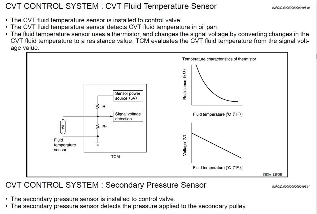

Помогите найти температуру жижи вариатора в Кашкай 2литра 2008года через nissan3line. Вот логи по CVT.

Сообщение от ALEX10 Посмотреть сообщение
оно? ATF
Название: Сохраненное изображение 2018-6-28_21-51-49.978.jpg

Спасибо, но не то.
Мне нужны увидеть температуру и старение масла в вариаторе программой TECU3 или Consult+
