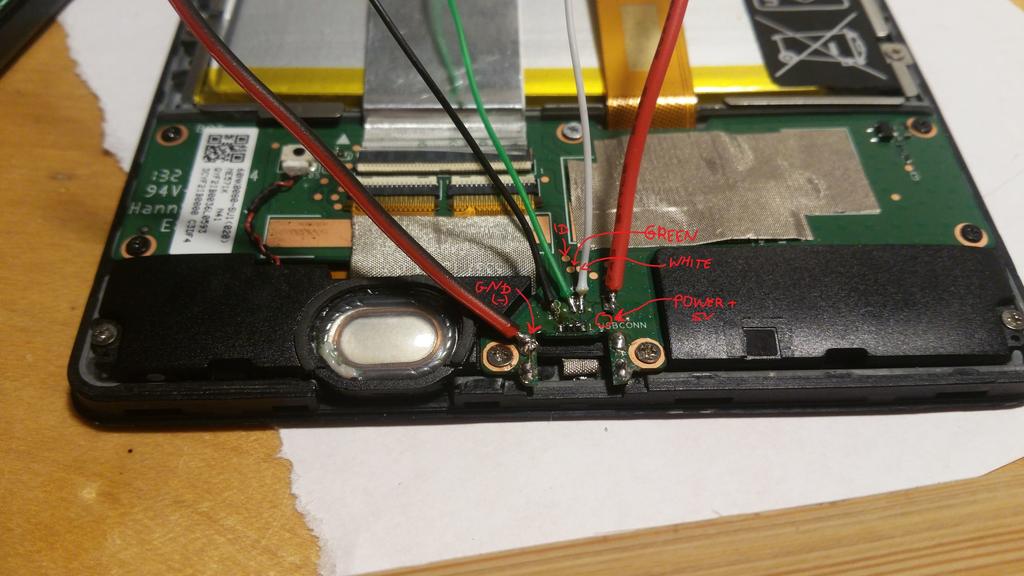

Коллеги, привет. Подскажите, такая распайка USB/OTG рабочая (пайка на пятаках по стрелкам)? Кто пробовал? Совсем не выходит надёжно подпаяться к разъёму USB. Тут пятаки большие, вроде, но будет ли работать? Фотку нашёл на забугорном сайте, утверждается что работает.
Все работает. Это аналог с нашего сайта (в шапке этой темы много всего интересного...)
Паять нужно в местах указателей. Для +5В зачистить от "маски" место на плате под пайку.

Сообщение от Upgreyd Посмотреть сообщение
Вы только учтите, что юсб данные должны идти по экранированной витой паре, без резких изгибов ( диф. пара), 500 МГц все таки.
Олег, я думаю, что вариант самодельного кабеля из USB-3.0 подойдет, как нельзя лучше...
Да, конечно. Или из HDMI, что ты выкладывал.
Я просто про то, что на фото, приложенным к вопросу, эдакий "ёжик" из проводов. Там даже ЮСБ 1.0 не пахнет.

Всех приветствую! Помогите пожалуйста разобраться в моей проблеме. Имеем: нексус 7 2013 wifi. Батарея удалена, контроллер тоже. К юсб подпаялся к пятакам как на фото ниже ( но думаю что это неважно и было это давно, проблема не в этом). Wifi работать нормально не хочет. То сеть ищет по 10 минут, хотя телефон с точкой доступа рядом. Если сеть найдет, то будет подключаться 10 минут. А если еще и подключится( что происходит не часто), то скорость на столько низкая, что одна песня с яндекс радио может грузиться полчаса. Скажите, в чем проблема? Вай фай нужен очень сильно и часто. Ни обновить приложения, ни музыку не послушать. Началось это ..... после фиг знает чего. Не помню что делал с планшетом, но ни чего такого, что как то было бы связано с вай фай.....
