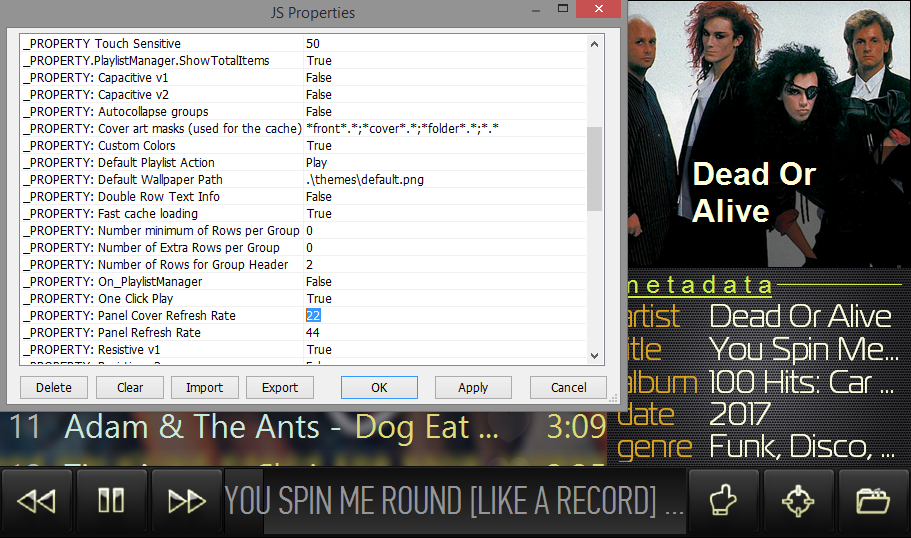

-=zds=-
Еще когда Shuffle стоит, и переключается композиция, то сначало список треков становится пустой и тольоко потом подгружаются названия, как будто подтормаживает, комп core i3 7го поколения на чипсете z270.
Нашел в чем причина - мои эксперименты)
Ставил значение обновления каверов в половину значения строк.
Нужно быстрее обновлять, уменьшая значение . ПКМ по панели c удержанием Shift => Настройки => измени из 22-х значение на 5-ть - см. скрин (архив сборки обновлю ..):
Обновлен инстал (исправления..)
Название: Снимок экрана (76).png
