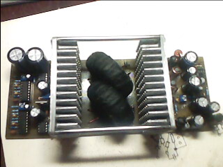

Отлично приду домой и настрою, но какаято фигня нету нигде tps3510 !
может они в БП каких нить производителей используются ?
Кто знает скажите фирму !!! чтобы не шарится в куче блоков!

Феритовые кольца попались большего размера, парится не стал и поставил их стоя, радиаторы сделал такой же высоты! Затолкав плату в корпус упру их резинкой, чтобы не болтались !

to Gosha39
хорошее фото хорошего БП!!!
плиз, рисуночек печатной платы?
радиаторы как я понял не стандартные?
или стянули два раздельных стойками?

На счёт рисунка печатки, дак в начале поста вся инва есть ! Ничего не менял, немного дорисовал схему согласно всем технологическим изменениям!
А насчёт радиаторов: их два и стянуты для жёсткости!
