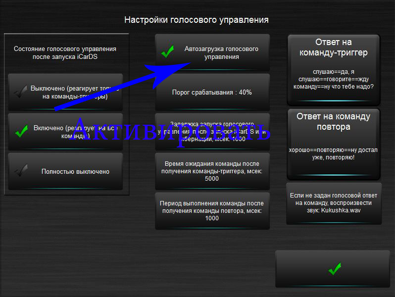

День добрый Жива ли еще ветка?
Вопрос вот в чем, установил икар из сборки от Lexxa, в нем неработает автозапуск IcarVoiceCommander... как исправить?
Nikit вне форума   Ответить с цитированием
Старый 22.05.2018, 18:53   #508
Евген_21
Аватар для Евген_21
Регистрация: 10.11.2014
Город: Усть-Илимск
Регион: 38
Сообщений: 958
Сообщение от Nikit Посмотреть сообщение
Настройки скина >> Настройка голосовых команд iCar Voice Commander >> Далее иконка шестеренoк >> Активируем галку Автозагрузка голосового управления >> Перезагружаем iCarDS....

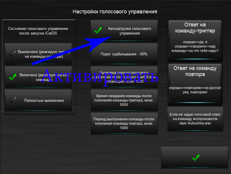

Вложение 49735
галка активна, войскоммандер запускать приходится руками... Может где какой путь надо поправить?
Только, что проверил на сборке от Lexx09, все работает без проблем.
Какая win стоит? С этого поста все установлено? Соответственно под свою архитектуру.
Еще как вариант, переустанови iCar.
