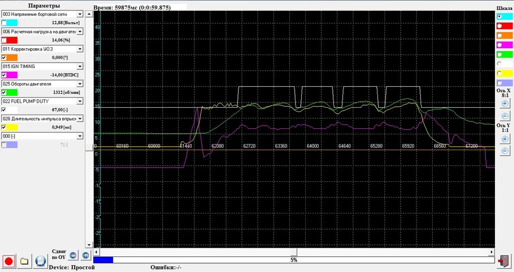

мужики... для полноты картины ....ниссан жук,12год/hr16de/cvt/2wd
проблема-дергается при интенсивном ускорении то есть прыгают обороты..ниже график с пилой

Сообщение от Hunt Посмотреть сообщение
Это все параметры? Кратковременно вырастает производительность насоса, но потом падает. Может ему топлива просто не хватает.

Сообщение от Д.И.Б. Посмотреть сообщение
пока что все.... есть логи ишо... если нужно то скину
Не много не так. Не если нужно то скину, все необходимые логи прикладываются к вопросу, сразу. И кто то, что то да подскажет.

Сообщение от jurassan Посмотреть сообщение
Я бы вариатор проверил.
А я бы не стал грешить на варик по одной простой причине... Эта проблема усиливается уже 50000км ,сдается мне варик бы уже умер окончательно..
