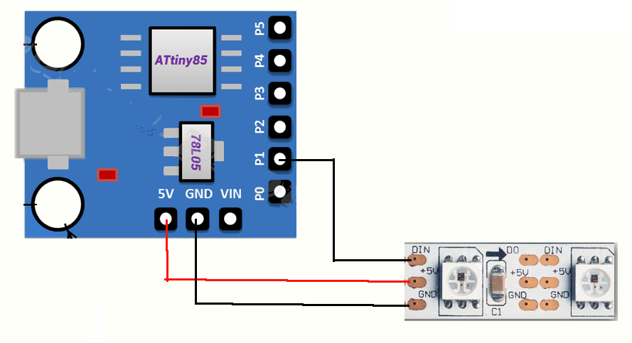

Схема подключения ATtiny85 к светодиодной ленте WS2812b простая, всего 3 провода. В своем проекте я запитал эту цветомузыку через USB разъем от Power Bank, но можно питать от любого источника 5В, ток зависит от длины самой ленты
Схема подключения Arduino Digispark ATtiny85:

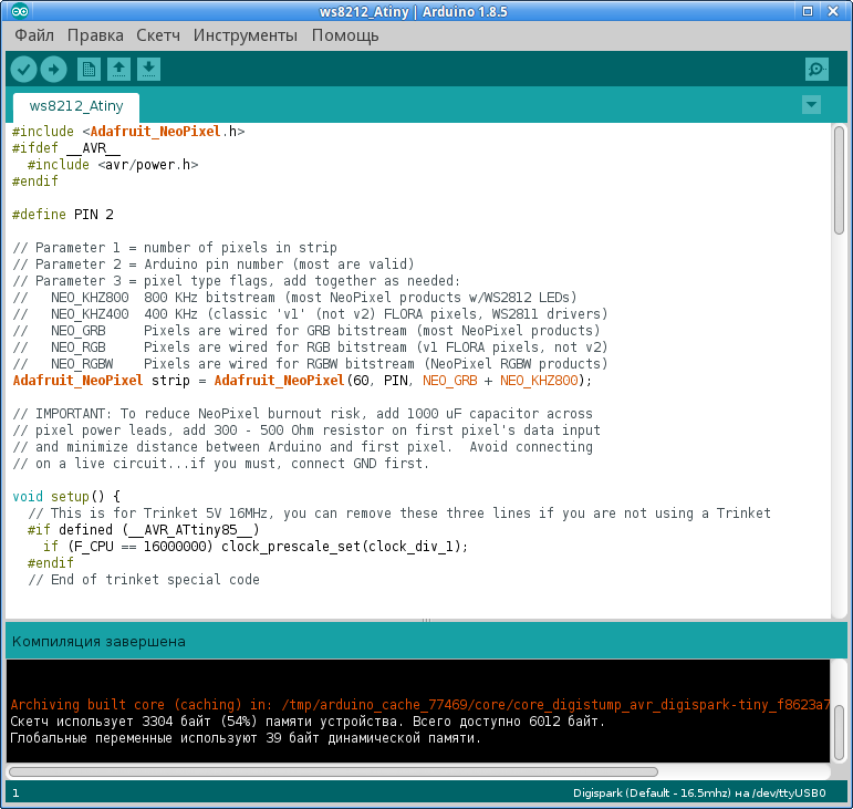

Сообщений: 842
Использует всего 54% памяти
Название: Снимок экрана - 03.04.2018 - 00:07:36.png
