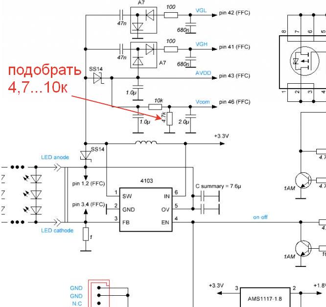

Сообщение от alex_palace Посмотреть сообщение
... Работает чуть с муаром но это если приглядываться...
Если поправить кое что - можно избавиться.
...картинка влазит полностью. и 800*600 и 1024*768 . и 1280*720....
Значит все таки 800*480... Китайцы - есть китайцы...
