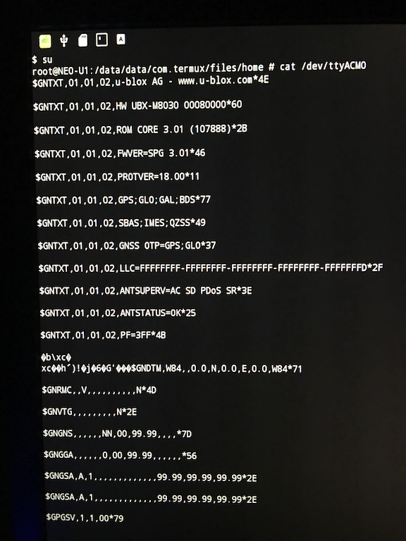

Сообщение от ABCh Посмотреть сообщение
Внимательно присмотрелся к Вашему скриншоту - у Вас приемник выдает только сообщения glonass, переключите его в режим gps.
1. Как?
2. А сейчас (см. скрин)?
OlegP вне форума   Ответить с цитированием

Найдите программу для настройки u-blox'ов для Windows, u-center или какое-то похожее название. На время отладки вообще отключите глонасс и оставьте только gps. Сообщения глонасс начинаются с $GNxxx, gps - $GPxxx. На последнем скриншоте внизу есть $GPGSV, то есть сейчас включены обе системы.

Докладываю. Для отключения всего кроме GPS Windows не нужно. Достаточно ПО от Артема Тимофеева. В ней можно отключить (она, правда, глючит у меня изредка).
Я отключил все, кроме GPS и приложения получающие данные их увидели (как ПО от ublox'а, так и навител).
Правда спутников видится мало.
Можно ли какие-то спутники вернуть обратно (больше спутников точнее данные, не?).

Мало спутников - это сколько? И какие условия приема - в помещении, на открытом воздухе?
Точность приема определяется не количеством видимых спутников, а их взаимным расположением, и оценивается по параметрам HDOP/VDOP. Библиотеки gps.default.so, как правило, используют только nmea-сообщения от gps, если в источнике, откуда они взяты, не заявлена поддержка других систем.
