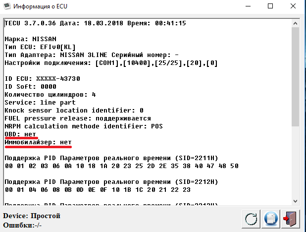

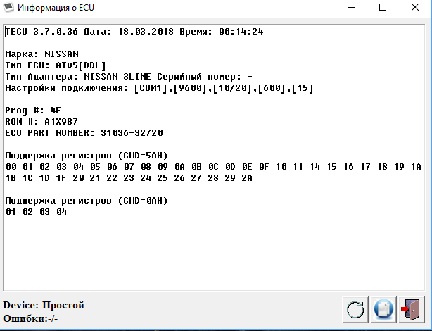

Старый 18.03.2018, 02:04   #4957
tolstoy_arh
Регистрация: 15.03.2018
Машина: Nissan
Сообщений: 20
tolstoy_arh is on a distinguished road
Подробнее? Логи, скриншоты...
Скриншот, соединяется с ECU только по KL, коробку видит по DDL
Название: точечный рисунок (6).png
ID:	49297   Нажмите на изображение для увеличения
Название: точечный рисунок.png

Старый 18.03.2018, 04:51   #4958
Valentin8080
Регистрация: 17.02.2010
Регион: 03
Машина: Toyota Corolla
Сообщений: 980

Старый 18.03.2018, 04:57   #4959
tolstoy_arh
Машина: Nissan
Сообщений: 20
Еще поиск всех блоков.
Лог поиска блоков ?
tolstoy_arh вне форума
Старый 18.03.2018, 10:11   #4960
Valentin8080
Регион: 03
Сообщений: 980
Сообщение от tolstoy_arh Посмотреть сообщение
Лог поиска блоков ?
И логи и скрины.
