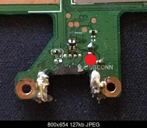

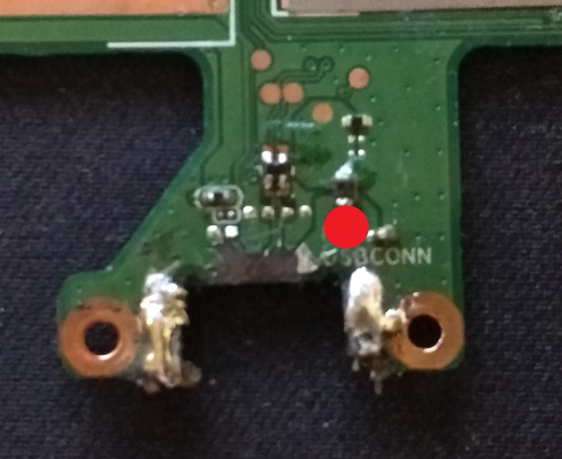

Нет. Не я, то что паял я - вполне работоспособно и стоит в машине. А то, что на фото - эта старая плата у которой выломан разъем и которую я хочу починить, т.к. у меня без дела валяется батарея с контроллером, материнка, один шлейф и рамка от другого планшета, а значит починив плату, докупив в Китае 1 шлейф и дисплей с тачем - у меня будет еще один планшет. После очистки, как мне посоветовали - я обнаружил вот это:
http://ibb.co/iUb2fx
Все чисто и паяйте прямо сюда, предварительно аккуратно зачистив от маски площадку. Но тестер все же рекомендую приобрести - в качестве "прозвонки" и перед подачей напряжения на припаянные контакты прозвонить "плюс" и "минус" на замыкание друг с другом...
Вложение 49241
Ок, спасибо Вам огромное за помощь!

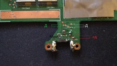

Вообщем спаял Массу взял, как на скрине, +5В от зачищенного места на плате. Огромное человеческое спасибо skanch за то, что вытерпел все мои кривые вопросы и реально подсказал.
