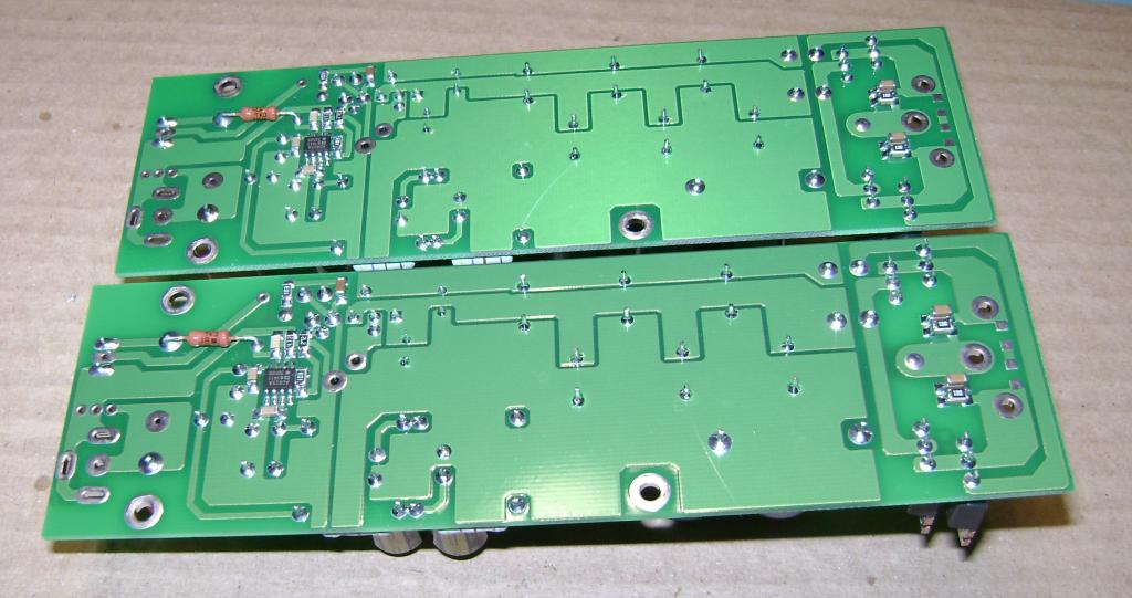

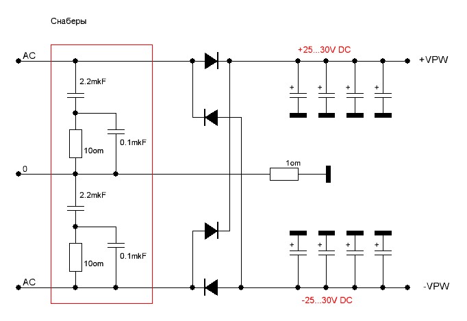

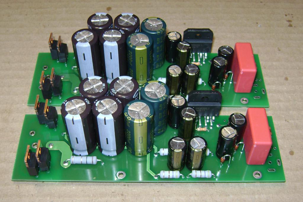

Берем две платы (в моем случае усилок предполагается стерео), ножницы по металлу и напильник... Либо любым другим привычным способом цинично отрезаем от плат часть ПН. Как конкретно резать, дальше будет понятно по фото.
В оставшиеся три отверстия использовавшихся ранее под вторичку трансформатора ПН, теперь пойдут провода от вторички сетевого трансформатора. Поскольку усилок высококачественный, не будем нарушать концепцию "моноблок" и будем делать "двойное моно". Т.е. на каждый канал - свой понижающий трансформатор, в крайнем случае - трансформатор с четырьмя обмотками по 18...20в - на каждый канал свои две обмотки.

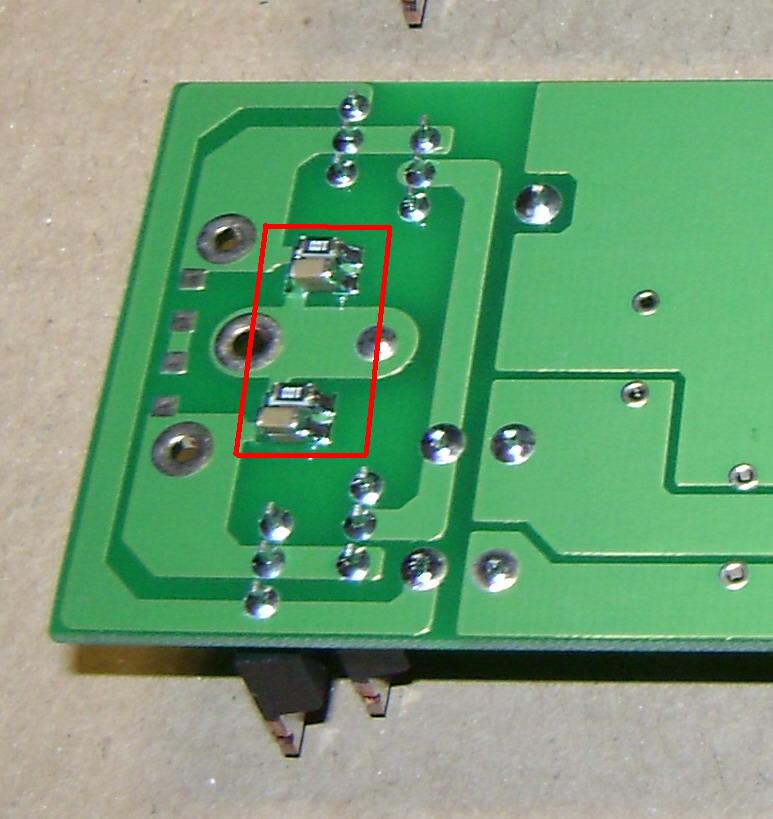

В автоверсии снаберы не использовались - здесь же желательно их поставить, благо место на плате есть. Номиналы элементов снаберов (на схеме и на фото обведены красным), так же как и резистор 1Ом в средней точке, рекомендованы Маньяком.

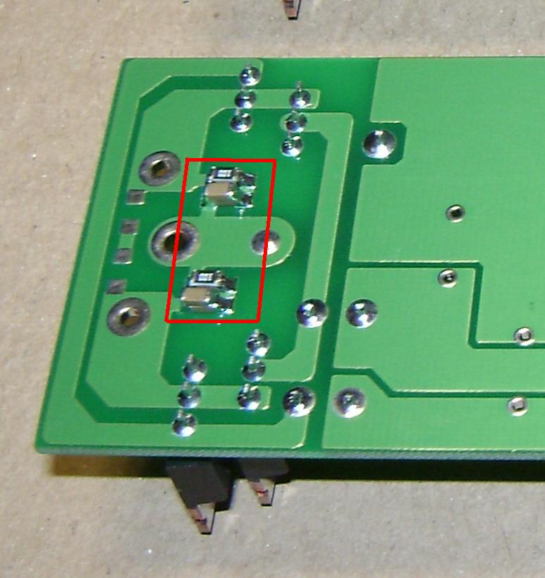

Конструктивно, на плате, резисторы 10Ом и конденсаторы 0.1мкф паяются бутербродом на одно посадочное место. У меня не было конденсаторов 2.2мкф, поэтому так же, бутербродом, запаяно по два кондера по 1мкф на другое посадочное место.
Конденсаторы и резисторы SMD1206. Конденсаторы на 50в.

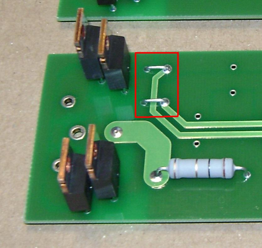

В домашней версии, дроссели после выпрямителя нам не нужны, поэтому заменяем их перемычками. На фото выделены красным.

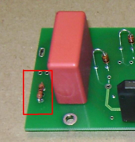

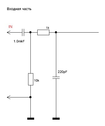

Теперь нужно избавиться от переменника, регулятора громкости, ибо для домашки конструктивно он расположен совершенно неудобно. Да и вообще он мне не нужен - будет применен Регулятор громкости Никитина с ДУ от Antecom (Вегалаб). Посему входная часть схемы тоже несколько изменена.

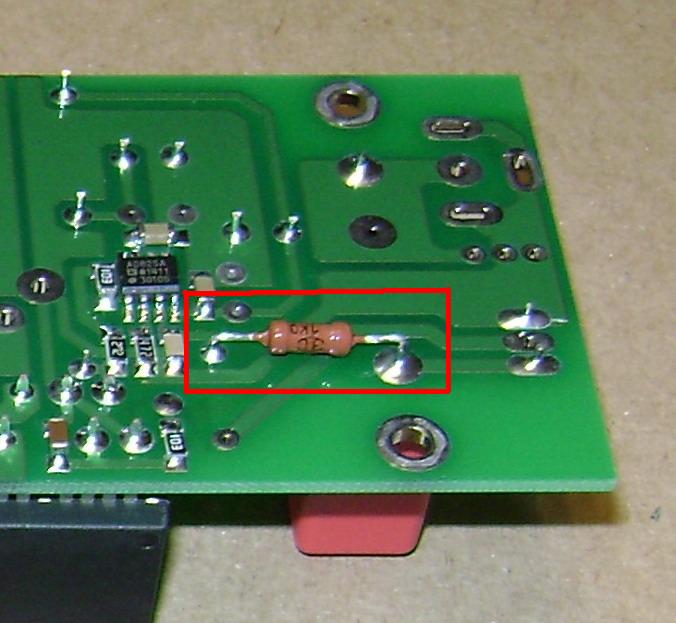

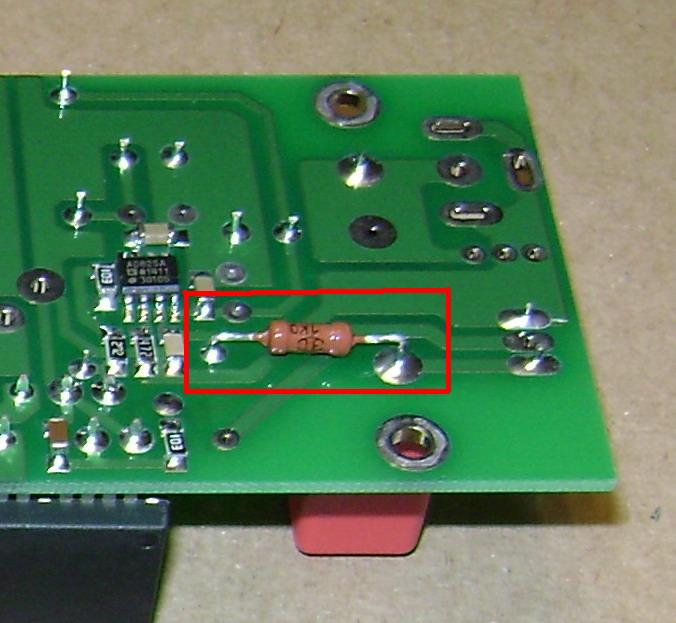

Резистор 1к запаян с обратной стороны платы. Одна из его ножек использует "штатное" отверстие, а другая запаяна непосредственно на ножку конденсатора 1мкф (Wima). Резистор 10к запаян вместо переменника (в крайние отверстия).
Таким образом получаем полный аналог схемы с переменником, как будто этот переменник выкручен на максимум.

В общем, очередной долгострой намечается... Пока разработана общая концепция и компоновка. Собраны платы двух каналов. Далее: выходные фильтры с акустическими терминалами, блок дежурного питания, заказ и настройка РГ от Антеком, ну и самое вкусное - корпус

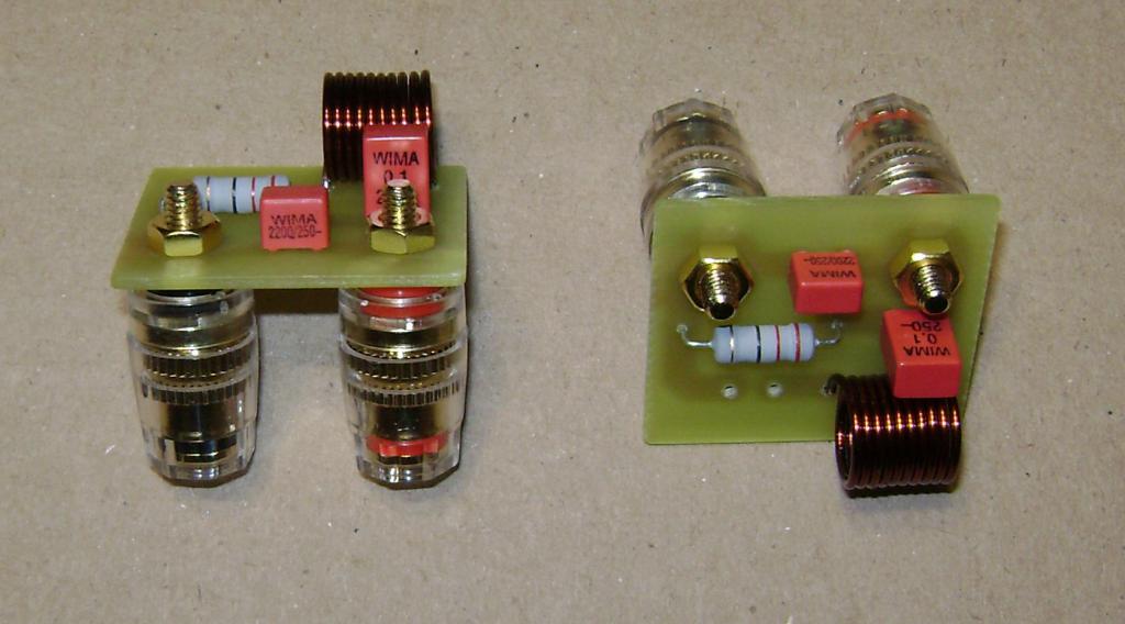

Выходные фильтры с акустическими терминалами. Собрано для прикидки. На самом деле терминалы будут прикручены к задней стенке корпуса, затем на них накручены латунные стойки М4 20...25мм, а к стойкам уже будет крепиться плата с фильтрами.
Просветите, для чего эти фильтры и что дают?
По поводу кондёра 0.1мкф в снаббере, он правильно у вас стоит? А то я встречал схему где он вешается на вторичку, а у вас через кондёр 2.2мкф.
segan вне форума   Ответить с цитированием
Старый 08.01.2018, 16:36   #418
Alex-L
Аватар для Alex-L
Регистрация: 23.03.2008
Город: Москва, Нагорная
Машина: Mitsubishi Lancer-X
Сообщений: 2,096
Это так называемая "цепь Цобеля" - исключает возбуд на сложной нагрузке, коей является акустическая система.
Снабер (он и стоит после вторички - АС это переменка со вторички трансформатора, 0 - средняя точка) - это конденсатор 2.2мкф последовательно с резистором 10Ом. Для чего нужен 0.1мкф - не заморачивался.

А причём здесь импульсные бп, если речь про линейные? Насколько я знаю, то снабберы ставятся на вторичку для сглаживания бросков транса при закрытии диодов моста, есть такое выражение у спецов звон диодов при закрытии, вот снаббер его гасит.
Alex-L, попробуйте поискать в инете, кондёр 0.1мкф вроде должен стоять между вторичкой. Так же можете посмотреть схему продвинутого для аудио фильтра 220в, там тоже RC и C.
