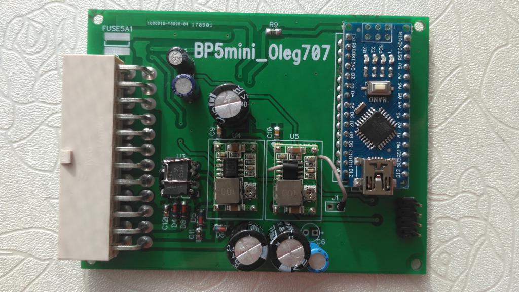

Сообщение от ermasoft Посмотреть сообщение
Что ж это тогда было? Может нужно было сперва воткнуть конектор к материнке , затем подать питание 12 в. Если спутал провода кнопок не могло ведь привести к такому фаталу? С чего начать по питанию на плате? Что горит первым? Думаю не за зря 900 страниц расписано. Помогите ребята. Тут ведь спецы по данной модели. Щас ищу по форуму схему. Понимаю что проще купить,это моя третья жертва, и ещё 2 дисплея. Доноров хватает, те ломались не по питанию. Эту надо починить, 32 ГБ жалко Наверное после таких нескольких случаев и решают оставить батарейку.
для таких случаев я ставлю два стабилитрона 5v6.
схему нексус 7-2012 добавил в шапку.
ОДНОЗНАЧНО нужно было сперва воткнуть конектор к материнке. Иначе при подключении идёт дребезг контактов и очень скачет напряжение.
И я бы ставил дс-дс не такой мощный, mini 360 будет хорошо.
oleg707
Спасибо за ответы. Что первым горит при скачке в большенстве случаев? На плате нет ни какой защиты? С чего начать? Стаблитроны надо было до случая паять, и куда добовляются? Вы по-моему батарею оставили у себя?
Первым горит при скачке то, что слабее. тут не угадаешь.
На плате и не будут ставить защиту - дс-дс сам себе с защитой. Но эту защиту можно "пробить", если подавать питание с другого дс-дс и искрить ( дребезг контактов).
Батарею сейчас на новом поколении блока питания убрал вместе с контроллером. ( потому что от большго количества разных БП - я их все тестирую на машине - контроллер решил, что батарея здохла, нужно калибровать)
Всё хорошо работает.
Стабилитроны ставятся по выходу питания ( параллельно батарее, юсб, хабу). На этой картинке D4. D5.D6.D8, полоской к плюсу.
