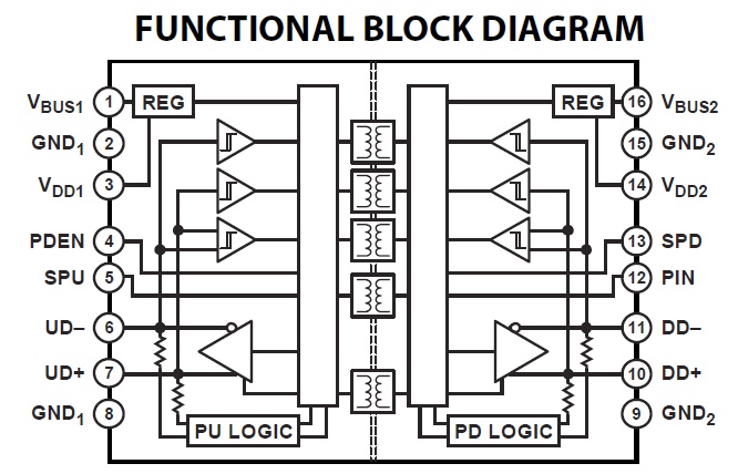

Или полноценный USB-изолятор на ADUM4160
Скажите а что это за изолятор такой, что он именнно изолирует, и куда ставится?
Kolbasskin71 вне форума   Ответить с цитированием
Старый 08.10.2017, 17:33   #2938
Сообщений: 2,669
Сообщение от Kolbasskin71 Посмотреть сообщение
Этот USB-изолятор можно сравнить (с "натягом") с "гальванической развязкой" - полностью изолированный вход и выход. Ниже блок-схема микросхемы, которая стоит в модуле. Ставить между планшетом и HUB-ом для защиты от "помех".
Это Data Sheet .
