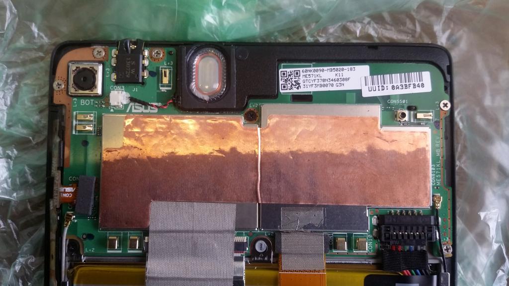

Ну все сегодня дали планшет. Посмотрел, там и wifi и 3g вроде есть. Андройд стоит 6.0.1. Можно начинать химичеть. Буду потихоньку собирать поект, ну и по ходу что будет не получаться спрашивать.
И сразу вопрос: есть два варианта припаивания (выноса) кнопок. Я так понимаю мне ни один не подходит. Нет этих выводов?

Старый 11.07.2017, 13:19   #8842
sandr2010
Регистрация: 13.11.2011
Возраст: 62
Город: Волгоград
Регион: 34
Сообщений: 1,780
Судя по фото - нексус 13 года wifi.

Старый 11.07.2017, 13:19   #8843
Водкинайду
Регистрация: 05.07.2017
Город: Семей Республика Казахстан
Регион: Казахстан
Машина: Н3
Сообщений: 2
Водкинайду is on a distinguished road
Обязательно выведите наружу провода кнопки включения и провода громкости +/-,
пригодятся !!! Я вывел провода кнопки и если возникают проблемы с включением\засыпанием, то она очень помогает.
ЭТО КАСАЕТСЯ ВСЕХ ПЛАНШЕТОВ

Старый 11.07.2017, 13:22   #8844
sandr2010
Возраст: 62
Город: Волгоград
Регион: 34
Сообщений: 1,780
У меня ни на одном планшете не выведены и не мучает совесть

Старый 11.07.2017, 14:22   #8845
oleg707
Аватар для oleg707
Регистрация: 16.04.2014
Город: Gdynia
Сообщений: 2,548
у мя питание 2 провода выведены, кнопку не подключал, больше года так.

Старый 11.07.2017, 15:02   #8846
Ksanf
Регистрация: 03.07.2017
Город: санкт-петербург
Машина: Honda cr-v 2 RD8 (2004)
Сообщений: 67
Ksanf is on a distinguished road
Я же говорю в нем и wifi и слот под sim есть. Кнопки 100% выведу

Старый 11.07.2017, 15:40   #8847
jonikus81
Аватар для jonikus81
Регистрация: 07.09.2015
Город: Алматы
Регион: Казахстан
Машина: MMC DELICA 94 (булка)
Сообщений: 209
jonikus81 is a jewel in the roughjonikus81 is a jewel in the roughjonikus81 is a jewel in the roughjonikus81 is a jewel in the rough
Сообщение от Ksanf Посмотреть сообщение
это 2013го года нексус с 4G. Вам в соседнюю ветку форума, так как тут 2012й нексус обсуждают.
