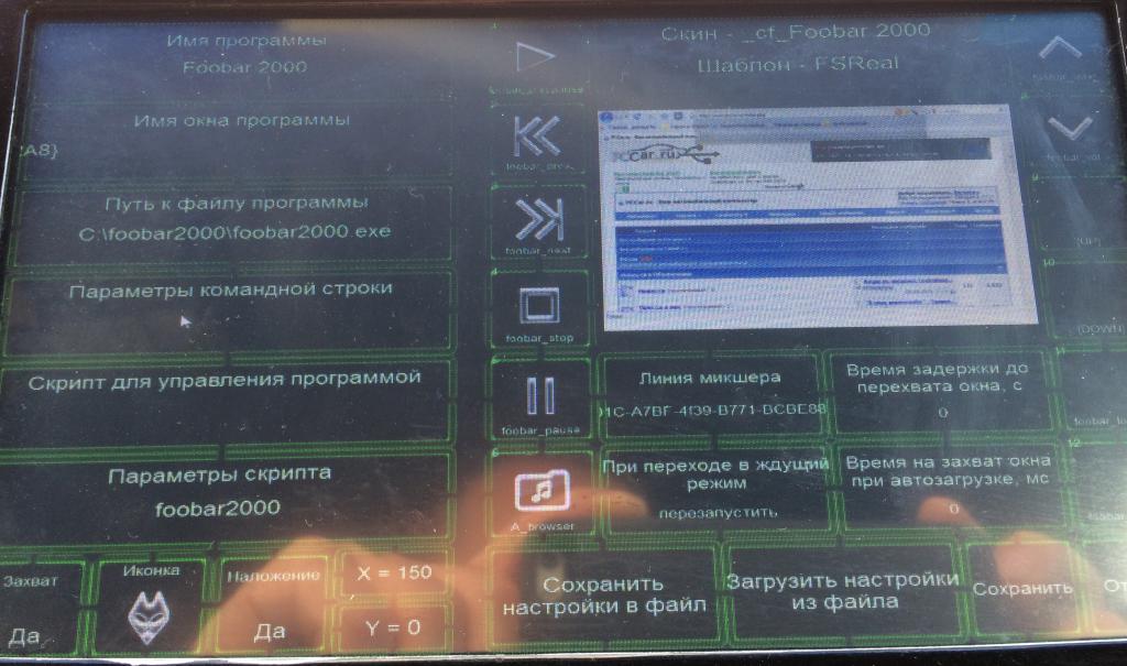

Да, теги передаю и именно из этой ссылки..
Чуть позже сфоткаю настройки

Krysanov
Не видно название окна..
Время на захват нужно давать !
сейчас у меня - захват- 0.8
автозагрузка 1500
На четвертом (доп) экране 3200
Уже долго - без каких-либо проблем после сна ..
