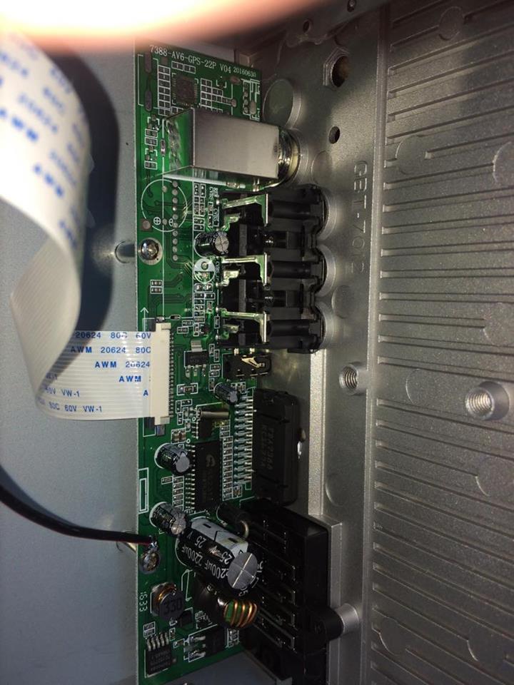

Действительно перегорел предохранитель, заменил. Мафон 7023 CRB завелся, все работает отлично, кроме звука, его нет. Вообщем выпаяли мне усилок TDA7388 и поставили новый аналог 7560 (теперь не греется), звук на входе есть, а на выходе нет! Также заменен штатный кондер 2200 мкФ x 25В на 3300мкФ х 25В. В чем может быть проблема, тут писали о транзисторе SS8550W может ли быть проблема в нем? Ножки усилка проверили, на них все подается...но куда копать? Контакты на всей плате прозвонили, все гуд!

Звук на входе чего есть? Если усилка, то смотреть на ноги управления включения и приглушения усилка. Эти ноги скорее всего управляются каким либо ключом на транзисторе.

Усилок молчит, звук он не выводит вовсе. Проверял по каналам до усилка!

так и смотри по цепочке предусилок,ещё его обзывают аудипроцессор,или меняй на аналог TDA,хуже не будет.

Проверить наличие напряжение на 4 и 22 выводе.
Ну и выхода на КЗ.

Ребята, нужно очень срочно прошивка программатора для 7023 CRB (родная V5.85BT-FK-TP 2016.05.31, MP5QQC70PW1011F01M, плата 7022B-C500 v01.1 20160603 и еще инфа на плате 7388-AV6-GPS-22P V04 20160630). Никак не могу скачать c remont-aud.net (из-за тестов...((
Мафон такой же походу как у товарища http://pccar.ru/showpost.php?p=369141&postcount=119
Повторюсь о проблеме: ребенок накрутил звук, поиграл мафон минут 10, сгорел предохранитель и пропал звук. Далее, заменил, магнитола стартовала и все работало без проблем кроме звука. Заменили родной УНЧ 7388 на 7560, звук не появился. Далее нашли проблему с дорожкой - сделали. Все гуд, но теперь мафон не включается. По питанию на плате все гуд. В чем проблема, могла ли слететь прошивка?
Кто может, пжл, скачайте эту и эту прошивку с remont-aud.net или другую рабочую. Заранее спасибо!
