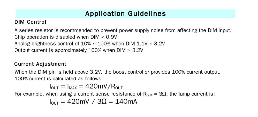

Но они в даташите зачем-то написали (смотри картинку ниже )
У меня сейчас стоит R* - 80 кОм и потенциометр 220 кОм. Вроде бы нормально регулирует.

От входа DIM до CS 47кОм, с него на массу - 4,7кОм (1 Ом не считаем). Какой коэффициент деления получился?
(47к+4,7к)/4,7к=11. Значит до 6,6В на диммер можно подавать.
Но во всех контроллерах обычно в лучшем случае максимум 3,3В, а в худшем - вообще открытый коллектор.

Даже формула расчета токозадающего резистора согласно рисунка в шапке не работает - я вынужден был произвести расчет (пост #9) эмпирическим путем.
Меня не покидает ощущение, что в шите попутаны местами номера ног CS и FB. Я перепроверил 10 раз по плате (и не только на такой - на всех, которые у меня есть на DF6113) - все как у меня нарисовано. Чудеса какие то...
