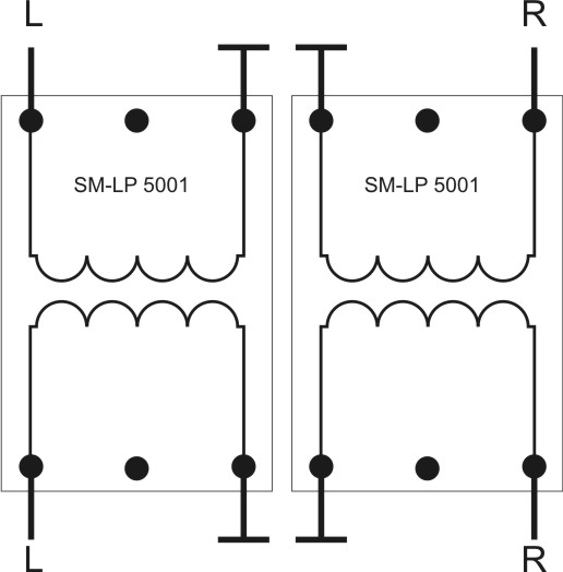

Здравствуйте, подскажите пожалуйста, такая связка n7->usb звуковая pcm2702 все таки припаял на выход резисторы по 100 Ом -> 2х tda7492 пока ничего не играет даже на столе свист в динамике и от прикосновений с экрану щелчки в динамик, при воспроизведении музыки все нормально, попробовал исключить отсюда звуковую, когда планшет не трогаешь все хорошо как только касаешься экрана свист, но он проходит через секунду после того как не трогаешь экран. Как с этим бороться подскажите, желательно на уровне железа, слышал что в таскере можно пустой файл поставить на проигрывание, но это крайний случай. как вариант ВА3121 поставить , тогда подскажите в какую часть?
Самый простой и надежный способ избавиться от наводок по звуку это 2 симметричных трансформатора, по одному на канал (если стерео). У меня стоят SM-LP-5001. Ставить перед усилителем.

А не подскажешь еще схемку, как подключить.

Схема симметрична, вход/выход одинаково.

Сообщение от sdyz Посмотреть сообщение
Земли не должны быть разными?
