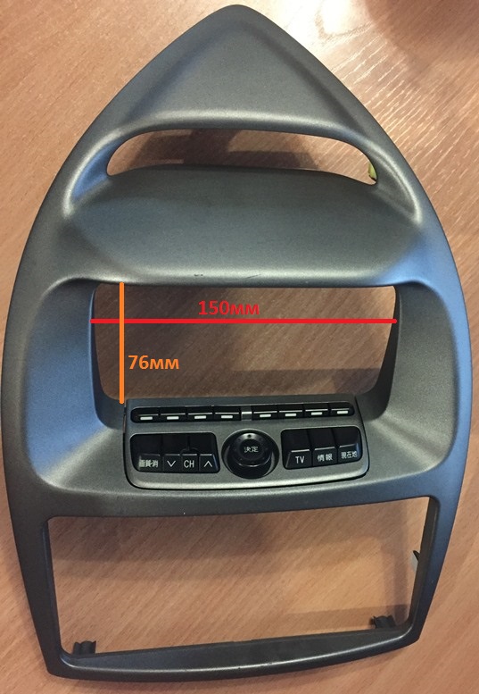

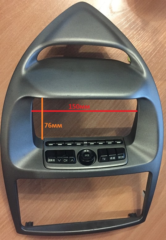

приветствую ребят, подскажите пожалуйста матрицу с видимой областью 150мм x 76мм + контролер с двумя av входами, купил панель в штатное место, подбираю монитор.

Собираю carpc:
мать-EliteGroup H55H-I
проц-Intel Core i3-530
опера-DDR3 2ГБ (1333MHz)+DDR3 2ГБ (1333MHz)
корпус-Thermaltake Black SD100
...продолжение следует
