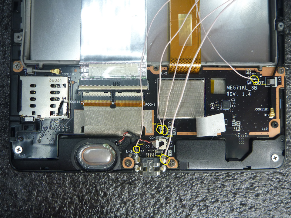

Сообщение от Роман Языков Посмотреть сообщение
Господа специалисты подтвердите правильность распайки ОТГ кабеля планшет Нексус 2013 ЛТЕ
Может специалисты подскажут,если удалить microUSB и припаять OTG кабель к площадкам разъёма,будет работать? Или microUSB так необходим?
