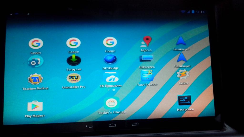

При использовании Гуглокарт выловилась такая бага: после обновления этих вещей через плеймаркет множатся иконки. Теперь их у меня по три для Гугла и для карт. Удалить лишние не выходит - удаляются все. Пока могу победить только установкой новой версии после удаления старой.

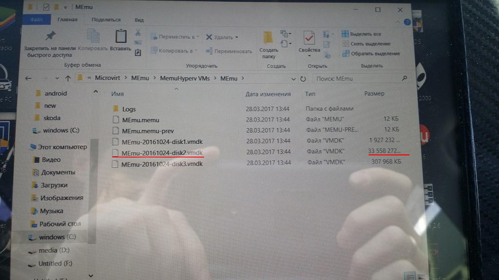

Может кто знает как бороться с разрастанием файла виртуальной машины *.vmdk? Блин, 33Гб уже занимает. Понятно, что проще и быстрее все грохнуть и заново настроить... но что делать, если это самый крайний вариант.

Напрямую. Вопрос по работе memu плеера. Сформулирую свою ситуацию более развернуто.
Один из файлов образа мему занимает 32Гб и продолжает расти. Объем файла на только что развернутой новой виртуальной машине составляет грубо 300мб.
По имени файла видно, что создан он был 24.10.2016. То есть за 5 месяцев разросся до 32Гб, что для моего ССД диска весьма критично. Софта в плеере на такой объем точно не установлено, только ЯН и навител + мелочевка всякая.
Также заметил, что ЯН в плеере стал заметно медленнее работать при прокрутке карты. Кеш карт разумеется загружен.
https://www.youtube.com/watch?v=-uQJ...ature=youtu.be
Подозреваю, что виной тому как раз этот злосчастный файл.
Быть может есть какая зависимость между этим файлом и спящим режимом компа... всего лишь домыслы.
Причина, почему не могу все грохнуть и настроить все заново? - в плеере крутится платная версия стрелки, у которой есть ограничение на количество зарегистрированных девайсов. В моем случае я уже расширял до 10 устройств и я уже близок к этой цифре. Конечно, если без вариантов, то грохну и настрою заново.
Из наблюдений. Грубо, если я к примеру установлю какую-нибудь игрульку с кешом на 1Гб, то файл виртуальной мышины вырастет и станет 33Гб. Затем удалив игру и ее кеш все тогоже объема 1Гб, объем виртуального диска останется на 33Гб и т.д. Мозгом понимаю, что это нормальная работа виртуальной машины, но не понятно, что именно забивает виртуальный диск и собственно что теперь делать...?
