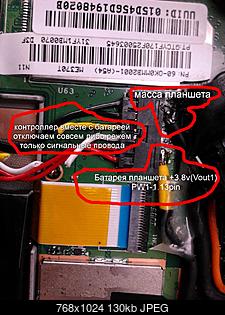

Здравствуйте. Подскажите пожалуйста, собираю CarPC на базе Nexus 7 2012 года. Питание решил реализовать с удалением батареи, но сохранением контроллера. Столкнулся с проблемой, после вскрытие батареи выяснилось, что контроллер отличается от других. Информации не нашел, прошу помощи у Вас =) Куда, что паять?
Буду благодарен за развернутый ответ, т.к. с электроникой далеко на вы =) Или за ссылочку с решением моей проблемы =)

Простым вольтметром определяете по каким контактам приходят + и - с батареи. А дальше все как у все - подпаиваете провода БП к контактным площадкам контроллера, параллелите (соединяете) дополнительно минусовую площадка с основным минусом (два провода черных основной клеммы). Два проводочка справа на втором рисунке - термодатчик, впаиваете резистор как везде.

Два красных,два черных соединяй,подавай на них питане. Контроллер выкидывай. Зачем он без батареи тебе.?

Понял, а что делать с контактом посередине? Оставить его?
