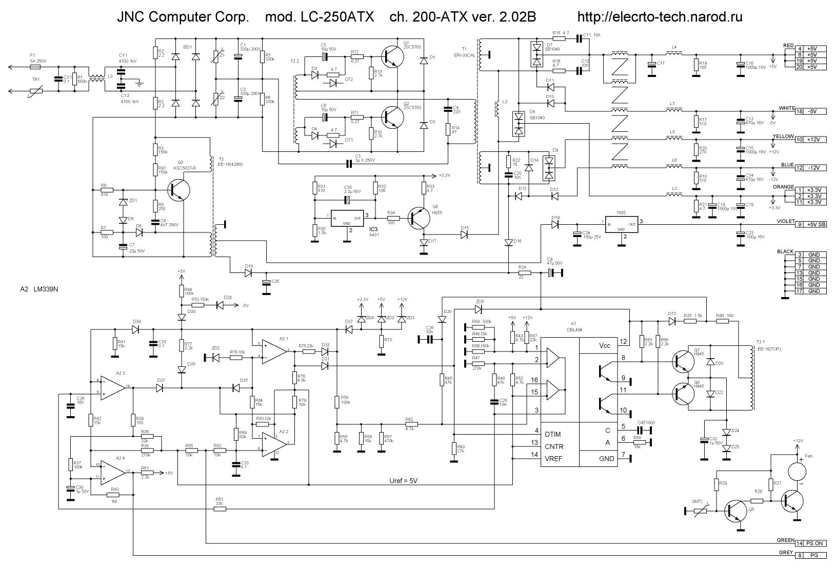

Привет я ту новенький есть пару вопросов по поводу переделки. Первое транзисторы которые на радиаторе оставлять или нет. Второе IRFZ44 надо в плату впаивать или просто проводами к катушке и TL494.
Вот схема блока JNC lc-235atx помогите переделать

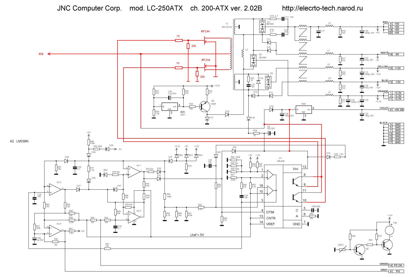

Простейший вариант переделки, без драйверов полевых транзисторов.
Обмотки Т1:
- первичная: 2 x 6 вит.
- вторичная "верхняя": 2 x 6 вит.
- вторичная "нижняя": 2 x 14 вит.

Сообщение от stalker Посмотреть сообщение
спасибо за помощь еще вопрос трансформатор перематывать или можно использовать его комп будет P2-P3 не мощнее
Я чего-то не понял... Как ты неперемотанный транс хочешь использовать? У него даже первичная обмотка без отвода от середины. Да и витков дофига.
Конечно, перематывать....
Может быть ты хотел спросить можно ли использовать сердечник родного транса, не заменяя его на ферритовое кольцо? Тогда ответ положительный. :-) Я пробовал - работает.
