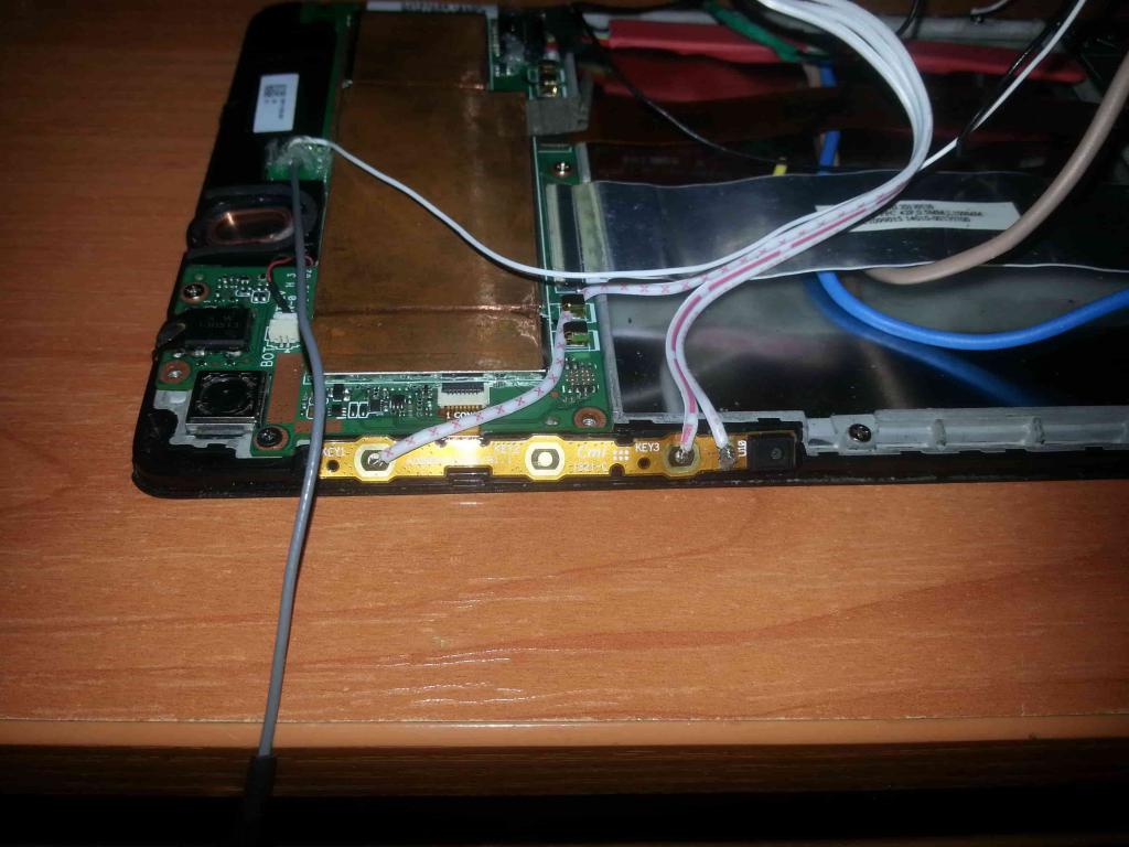

Добрый вечер! На руках имею Nexus 7 (2013) WI-FI и возникла необходимость вывести отдельно кнопку питания (а в будущем вероятно и кнопки регулировки громкости) но не могу нигде отыскать фото с расположением места подпайки. Везде нахожу планшет 2012. Если кто может дать ссылку на фото и описание буду премного благодарен.
я делал вот так:

крайне рекомендую подпаиваться к шлейфу.
Да мне то все равно куда паять. Шлейф тоже мелковат. Где нибудь можно фотку глянуть? Руки не совсем кривые, но если совсем все сложно, то отнесу в мастерскую. Просто нужно будет показать куда именно подпаяться.

Вложение 46912
не понятно фото. а что к громкости вверх не подпоял? или самый нижний это не масса а дорожка плюса?
Нижний - масса. Vol+ не подпаивал, ибо он навиг не нужен). Да и по большому счету, вывод vol +/- это на любителя. Единственное, где может пригодиться - рекавери. Но это уже форс мажор)
