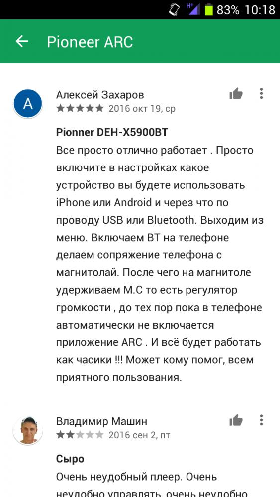

Может это поможет :

Спасибо, с подключением проблем нет, и айфон и зенфон подключаются по блютусу к приложению, и нексус по проводу подключается к нему. наверное чего-то не хватает в блютусе у нашего зверька.
У кого другой планшет, не нексус, проверьте, пожалуйста. Попробуйте установить из маркета Pioneer ARC. Просто на нексус он даже не дает разрешения на установку, пишет, что недоступно для устройства. Пробовал прикидывать планшет другим телефоном, все равно
