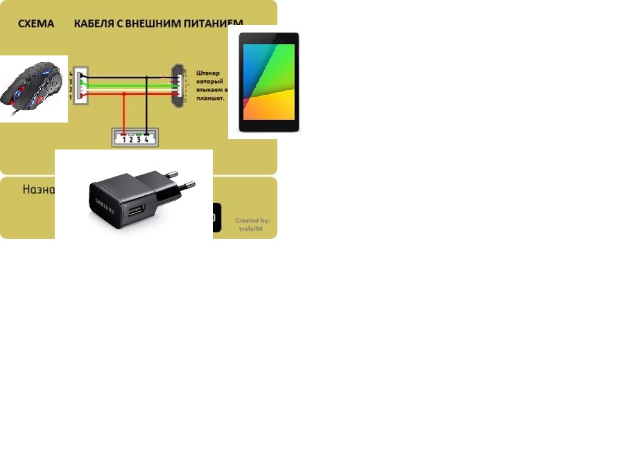

Схема правильная для подключения перефирии с выпаяным slimport? Или необходимо все таки замыкать 4 на 5 пин?

правильная, не надо

Подключаю по вышеприведенной схеме мышь, планшет её не видит и лазер у нее не горит. Либо еще необходимо что то замкнуть либо метод не помог?

Питание дали на мышь?

внешние +5В надо подавать.

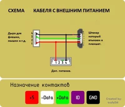

Я и подаю по вышеуказанной схеме. Когда кабель в планшет включен мышь не горит, зарядку берет. Вынимаю из планшета штекер - загорается мышь. Аналогично с флешкой. Такое ощущение что планшету нужно какое то телодвижение чтобы увидеть переферию.

у меня на лте такая же песня. фото на первой странице с вифи. мож на нем и прозванивается

Ну тогда вопрос к гуру. Что в версии ЛТЕ необходимо доделать, чтобы метод сработал?
