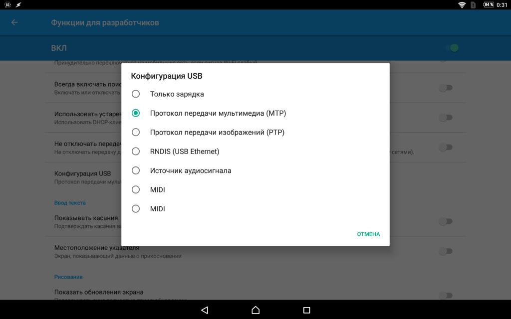

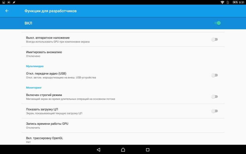

Я конечно сам не пробовал, т.к. Не на чем. Но на сколько знаю у андроида версии 5 и выше есть штатно возможность пускать полностью звук через юсб при обнаружении юсб карты звуковой или процессора.
На скрине с моего планшета ниже, Android 6.0.1

С планшета можно войти в меню разработчика, а у меня на приставке нет такой возможности.
Возможно и заработает все по ОТГ при установке выше описанного плеера.
Странно, не может быть, на любом андроиде есть меню разработчика, его надо активировать, оно изначально скрыто.у меня на приставке за 2 тыс и то активировал

Сообщение от mrdudu Посмотреть сообщение
Теоретически то она есть, но вот заставить играть карты у которых частота дискретизации 48кГц (в частности креатив) на 6м и 7м андроиде пока не получалось(ну во всяком случае на нексусе). У PCM 27XX свои проблемы на 6м андроиде.
