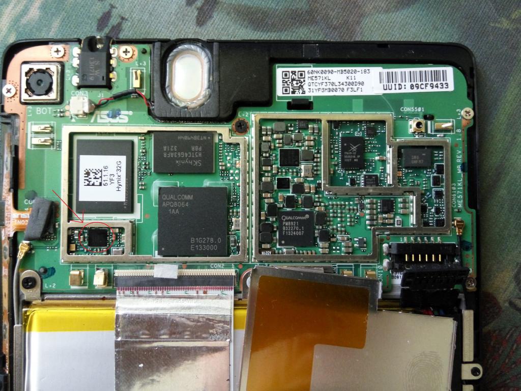

Добрый день! Подскажите slimport на LTE версии я правильно на фото стрелкой указал? Рядом просто не видно белого квадратика-ключа.

Сообщение от Electrofr Посмотреть сообщение
нет. он с другой стороны

Сообщение от vtyns Посмотреть сообщение
Спасибо. Нашел. А то в мастерской пропаять соглашаются. Покажи говорят только где.
А так проблемы что тут и описывают. Зарядка идет. А не отг ни комп не видит. Вот такая подстава с покупкой бу. А сразу было не проверить. Он зарядку не брал пока. Только после танцев с бубнами зарядился. Но продавцу уже было поздно предьявлять.

Предпосылки: не определяется компьютером, не работает ОТГ, быстро разряжается(высокое потребление) с учетом того что все программы спят как младенец.
Первое, проверяем разъем usb и шлейф.
Всеми комутациями в 2013 управляет SlimPort ANX7808, даты D+ D- с разъема usb через шлейф идут именно на него и уже с него в проц.
Так вот, по каким то не веданным причинам он дохнет, у меня так и случилось.
Можно конечно его заменить, если найдете, но я поступил проще, удалили его и линии дат подал непосредственно в проц.
Минуса два для авто не критично: не работает ОТГ без внешнего питания, ну и вся лабуда с hdmi.
Дальше все в фото:
так же постигла участь
выпаял микруху, сдела перемычки как в на фото
но счастья нет
зарядка есть, а вот ни флешку ни пк нексус не видит...
придется видимо искать донора и пересаживать мат плату...

Спаяли две дорожки. Теперь включенный планшет хоть определяется компом - правда как неизвестное устройство - попытка установить дрова вручную не помогла. В режиме fastboost стал определяться компом и даже позволяет менять прошивку. Теперь непонятно только как флешку подключить и различные доп.устройства???
