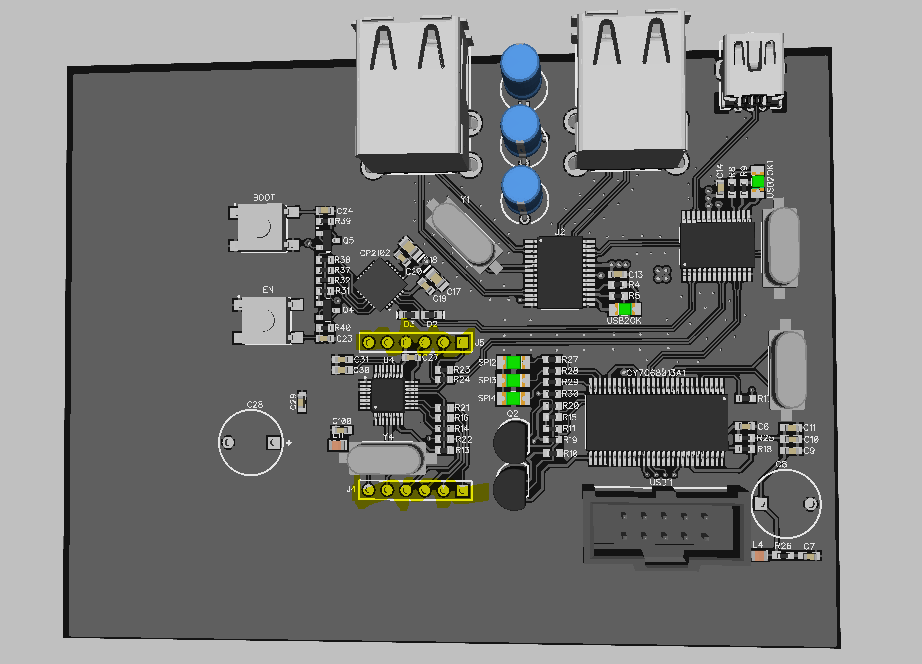

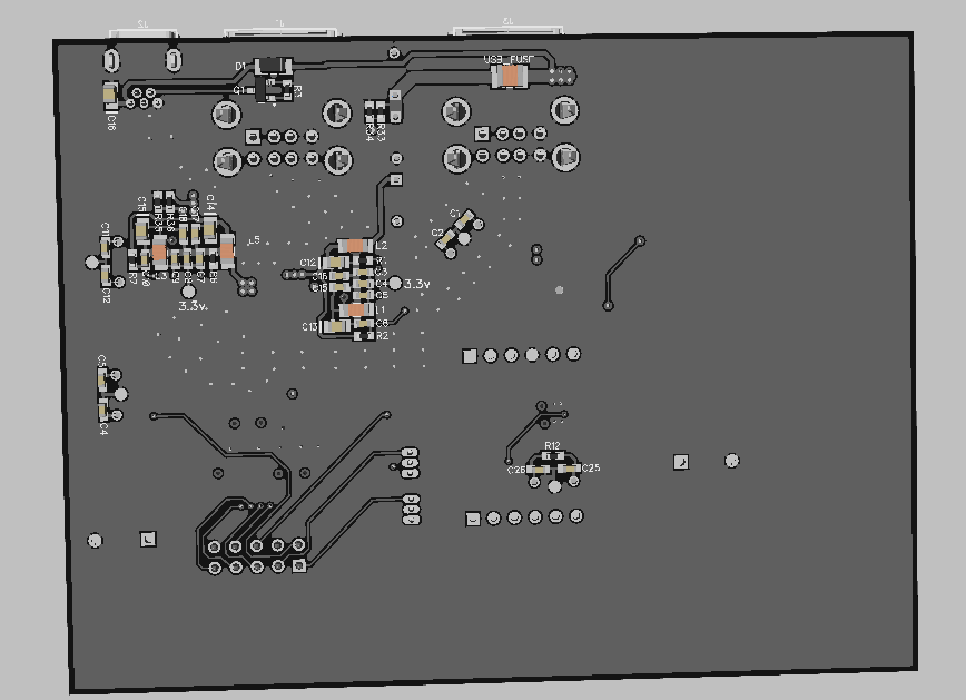

Rage2 изначально хотел его, выбор пал на micro usb чтоб управлять otg режимом, у него есть нога ID. Micro usb выбрал с торчащими ножками поэтому запаять его туда вообще не проблема, в корпусе с smd ножками это тот еще гемор))
Развел переходник CP2102 для ESP32 и добавил выводы от USB звуковухи PCM2706 на переходник (там будет USB, I2S и питание), чтоб можно было заменить звуковую карту на другую, например SA9023.
И это хорошо! Саш, SA9023 это юсб конвертер(USB-SPDIF\I2S), а ЦАП это ES9023 (сабра).
Ты вкурсе про баг, что если карта на чипах серии PCM27xx\PCM29xx\PCM??xx..и андройд 6.0.1, то звук на выходе исключительно моно!
В том числе на кастомных прошивках и ядрах. На 7.1.1 они уже играют в стерео.
Т.е баг не в цапе, а именно в юсб конвертере. Потому как есть карта на связке PCM2706+WM8501, на шестерке играет моно, как по аналогу и естественно в цифре.

Rage2 я курсе что SA9023 это USB -> I2S, у меня там всё будет в цифре, сначала все буду собирать в DSP процессор ADAU1452 по I2S (обрабатывать как угодно) и выводить на ЦАП скорее всего AD1933 (пока ещё не определился).
на счет бага не в курсе, я думаю можно будет что нибудь придумать)
Ага как же! А может в убогом гавнодроиде?
Еще раз говорю выкинь эту ESP32...почему?...штудируй ветку форума на сайте esp8266.ru
За одно замени CP2102 на нормально паябельную китайскую версию CH340
