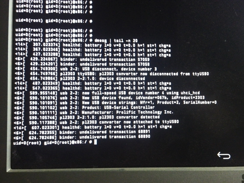

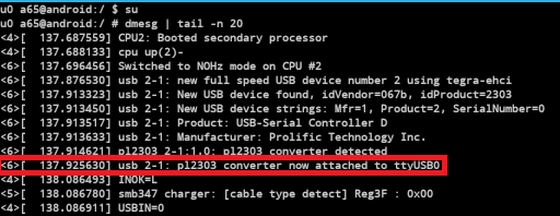

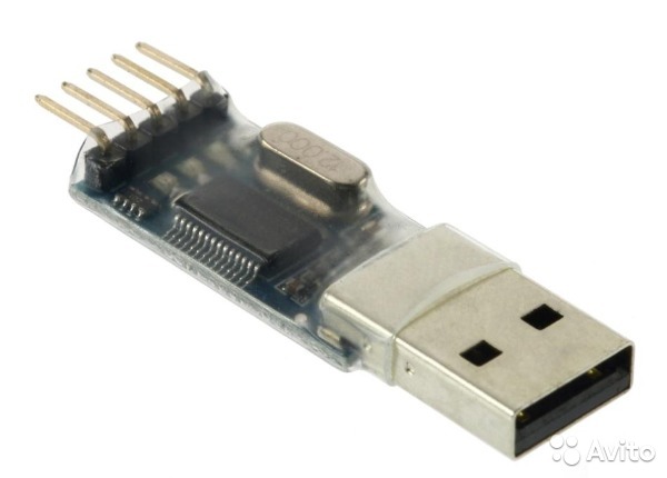

в общем установил в машину... ошибка подключения к gps. хоть тресни......... стоит PL2303X - может кто помочь? или откусить эту часть и припаять к антене это? На чипе PL2303HX.USB To TTL Adapter.
к примеру адаптер для К линии на базе ft232bl определяется на ура. Вот и задумался я, чем же можно заменить мою usb - com железяку? чтоб android ее сразу схавал
В поисках истины нашел как цепляют usb-com к андройду.
dmesg показал что все подключено
microcom дал подключить gps и данные побежали.
а навител молчит.
да может это важно - мой gps работает только на 4800
почитал все еще раз.... понял что драйвер работает а вот эта либа не передает все это хозяйство программам. у меня определился как pl2303.ko по чипу контроллера... а либы получается для меня нету((((((

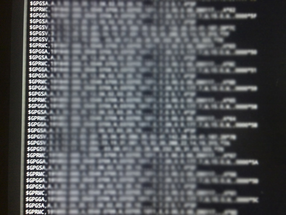

Тоже пока в тупике - пересобрал ядро, пересобрал по новому sdk android - пробовал собирать либы по обработке gps c serial с github и других ресурсов. Результата нет, в терминале идет поток NMEA, но программы упорно отказываются видеть спутники. Orange Pi Plus2e, ublox6-series uart gps подключен к контроллеру от YAM (драйвер cdc-acm.ko). Идея только одна - скорее не работает или отсутствует GPS провайдер. Кто что подскажет по этому поводу?

Возможные варианты:
1. нет либы,
2. либа не видна|не соответствует фреймворку андроида,
3. либа не получает данные от /dev/ttyUSB0
