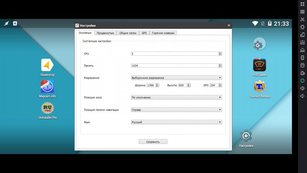

на 8.1 64 разрядную поставил memu 5.1 на основе MEmu v2.9.1 из 1 поста.
Другие не ставил.
есть проблемка - не отображается панель навигации... Пробовал через настройки сделать отображение СПРАВА ...Сохранил, перезапустил и ничего....
Другие не ставил.
Вложение 46423
При таком разрешении (1366х600) уменьши DPI до 128.
Спасибо, получилось
