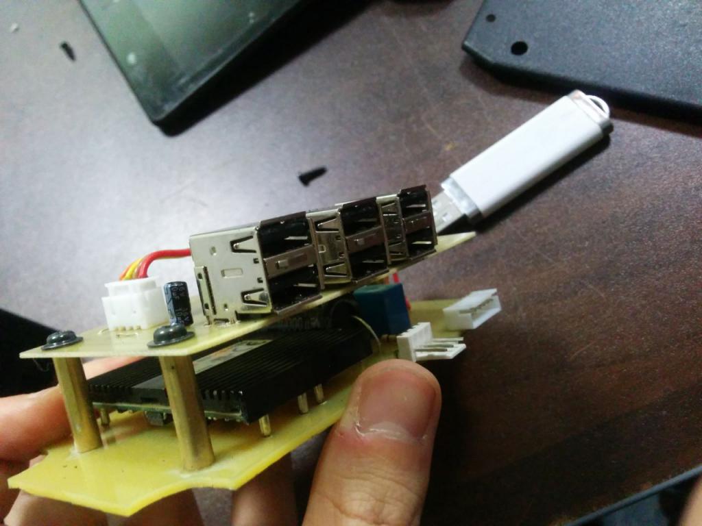

Психанул в итоге, спаял и теперь радуюсь, все работает и все в одном месте в корпусе. Fe1.1 отлично работают и в минус и в плюс
