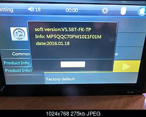

Сообщение от Modernizer Посмотреть сообщение
Вот именно. И пока вы не выложите вот такие фото для каждой из магнитол, никто вам не поможет и не подскажет.
http://pccar.ru/attachment.php?attac...1&d=1468851533
бестолковое фото лично для меня,я бы лучше на железо которым и управляет программное обеспечение посмотрел...

Старый 28.12.2016, 02:09   #612
Modernizer
Регистрация: 07.09.2010
Возраст: 62
Машина: Camry
Сообщений: 47
Modernizer is on a distinguished road
Сообщение от d-m-o Посмотреть сообщение
Почему вы уверенны что в другой китайской конторе так же назовут ПО.под одно и то же железо?
Почему-то мне кажется что источник этих магнитол и прошивок один, все варианты - это просто что было на складе, то и отгрузили.
у него только в низу настроек написанно вот это "mp-5 sw-d ver: jul 27 2016" , а у меня как ты фото скинул
