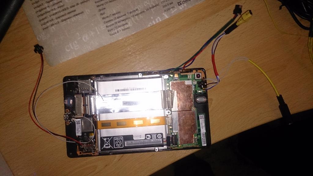

именно. я брал юсб шнур, отрезАл маленький юсб, покупал такой же мини юсб и припаивал 5 контакта как были, а ID - 4 пин выводил отдельным проводом, в моём случае к умному блоку питания. который снимает массу при выключении.
я так понял мне надо микро разъем с зарядки соединить с (мама usb) и поставить реле на замыкание 4 и 5 контакта. припаиваться к этим контактам на самом разъеме или где есть удобные места?

Только в самом разъеме. Покупные otg переходники уже замкнуты в разъеме. Нужно или купить просто разъем и самому припаять, или взять обычную зарядку и аккуратно раскурочить разъем. В нем уже будет все припаяно, и будет свободный пин. Вот на него припаяйте провод. Для последующего удобства, так же можете напаять дополнительный провод сверху на черный минусовой, и уже замыкать его через реле от АСС

Проще сходить в радиомагазин и купить разъем за 25 руб, например я брал тут . а в заряднике не факт что на разъеме будет 5 пинов, скорее всего 4 (в лучшем случае), а то и два.

вот все спаянное. подпаял отг. все норм теперь). тока фото с батареей но ее не будет, это для тэста дома стоит

Точно, OTG же, в 13-м, можно припаять на большой пятак

не нашел пятак) тыкал контролькой не нашел. мож на ви-фи. я к 4 ноге прям паял, точнее мне паяли прямыми руками)

В lte версии нет пятаков. Я отг паял в купленном таком штейкере, так как юсб гнездо на плате после пайки у меня перестало работать.
