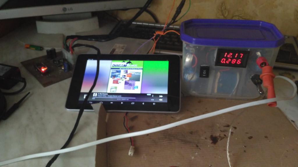

БП Может давать 5А, но при этом НЕ держать жёстко напряжение. Но у меня некс-7-12 умудрялся на 2,8 вольта работать. Вообще осциллом такие вещи смотрят в спорных вопросах.
По поводу 1,5А - макс по 12 вольтам 1,2А при заряжающейся батарее и максимальной яркости видел.
А вот заряженная батарея, БП потребляет 0,01А, остальное планшет.
Название: IMG_20161003_135133_новый размер.jpg
