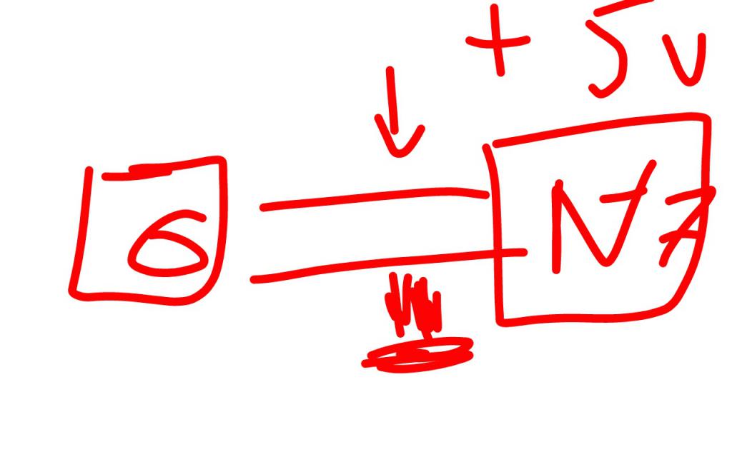

Старый 03.12.2016, 18:19   #1461
Denkos
Регистрация: 21.01.2010
Сообщений: 2,580
Сообщение от ViPol Посмотреть сообщение
Забыл написать, этот вариант я конечно видел, но так и не понял...
Чего понимать?

Так же, переделал схему питания, ушел от одновременной зарядки и ОТГ, подпаялся к проводам батареи, без вынимания оной. Провода данных сначала обрезал, но планшет отказался включаться, как будто батареи в нем нет. Восстановил эти проводки, и оставил с ними, но в процессе подключения проводов питания к преобразователю, по неаккуратности, замкнул провода между собой. Контроллеру батареи пришел финал. Однако, показывает 95%. Меня более чем устраивает.

Нарисуй схематично как ты подключился БП, оставив батарею. Красные провода идут от батареи на БП?
