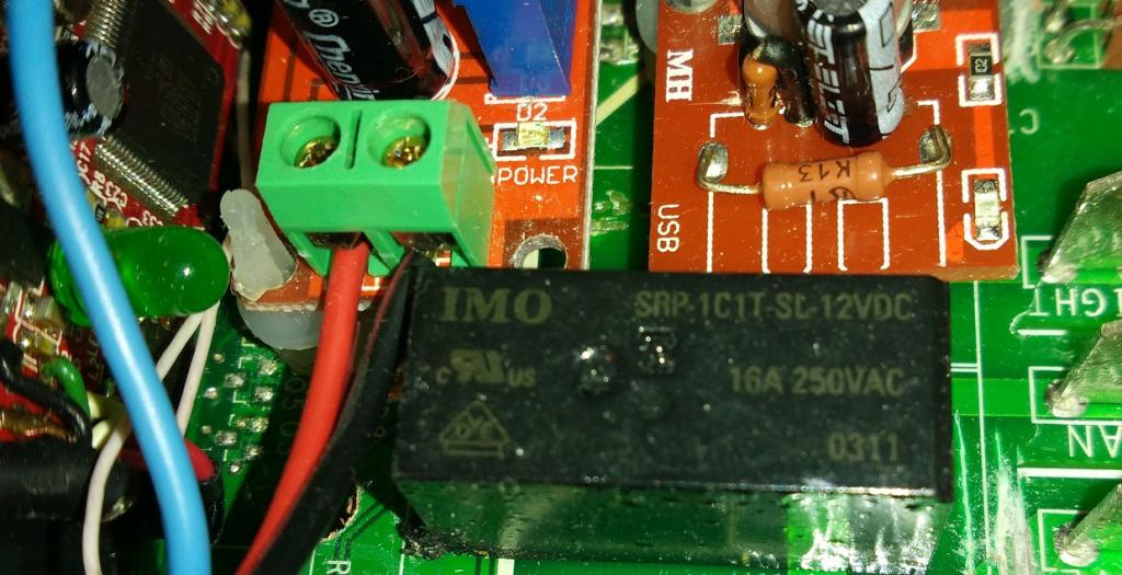

У меня же не было вопроса что рвать. Каждый рвет то, что ему надо. Вопрос был почему произошло то, что произошло и как от этого подстраховаться.
mazay66,реле какое пользуете?
Реле такое. Оно было на печатной плате. Использую его перерезав дорожки на плате. Кисы монтировал на изоляционных ножках. Тут же рядом изик.

Может под реле на плате есть/осталась дорожка с катушки на контакты группы? Проверяли?

Обмотка катушки не соединена с контактами группы. Тестером не звонится. Ладно, заменю реле и посмотрю, что будет дальше. Правда уже боязно подключать исправный планшет после таких траблов. Нельзя ли как-нибудь обезопасится от таких неожиданностей? Теми же диодами?
